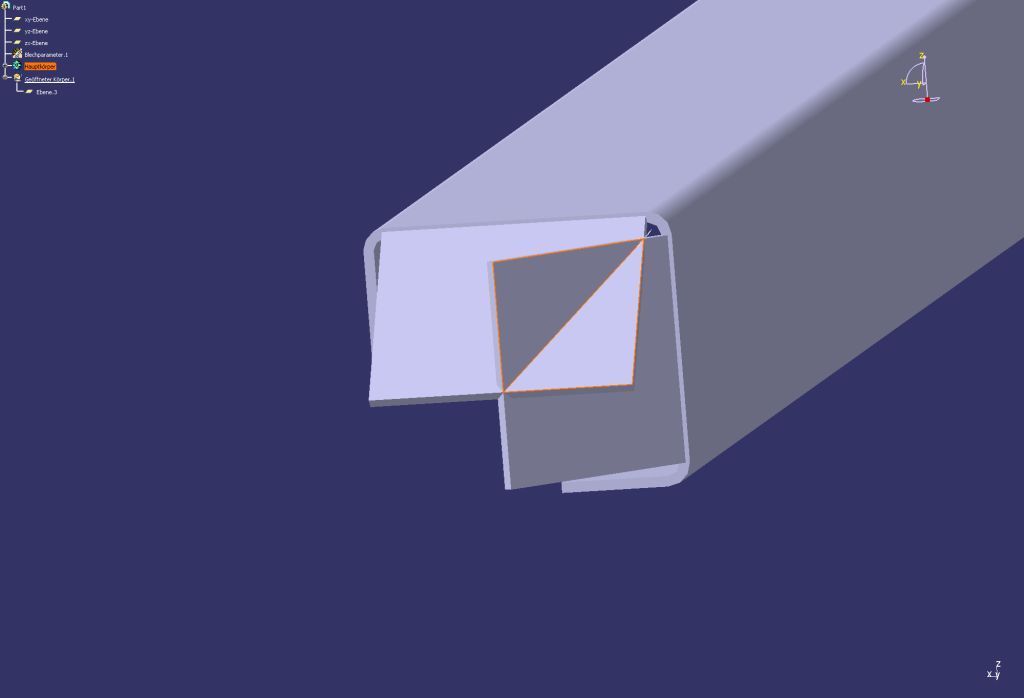

Ein Hallo an Alle
ich habe volgendes Problem
in der Catia-Version V5 R9 versuche ich schon seit längeren einen
Weg zu finden , wie ich das Teil (in Datei angehängt ) Verschneiden bzw.
Trimmen kann ,so dass die zwei Flansche sich nicht überschneiden und ich eine richtige Abwicklung bekomme.
wäre supi wenn mir jemand helfen kann.
bis bald Ric
Ps. ich bin doch noch klein im Catia-Land

Moin Moin zum Sonnabend
es muss doch irgendwie gehen ich hab schon viel probiert aber komme nicht hin.
Wer kennt noch ein weg um die Flansche zu verschneiden (siehe Bild).
ich würd mich freuen an sonsten ein schönes WE.
by by
ric

Geh mit der Abwicklung ins GSD, leg auf die Flansche Flächen. Danach die beiden Flächen miteinander verschneiden und mit dieser Schnittlinie das Part abschneiden.
Ist zwar umständlich, müsste aber funktionieren...
Viel Glück!

... dort wo sich die beiden blechen treffen eine intersection erstellen.
Diese dann mit Fold/Unfold Curves projezieren und dort das blech beschneiden.
Das würde ich aber nur mit der neuen Sheet Metal Workbench machen (ab V5 R12).
