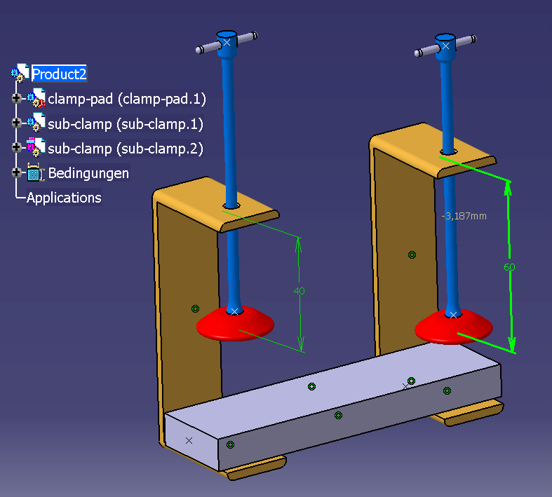

Folgendes Problem:
ich habe einen Katalog aufgebaut mit verschiedenen DESTACO-Spannern, als Produkte mit Befestgungswinkeln, Druchstücken etc. Jetzt will ich mehrere Spanner derselben Sorte einfügen, diese sind jedoch voneinander abhängig. D.h. verlängere ich bei einem den Bef.-Winkel (=Part), ändert er sich bei allen anderen auch. Ich will aber jedes Katalog-Element (=Produkt) unabhängig einfügen um sie einzeln ändern zu können, evtl. mit Nummer-Abfrage beim Einsetzen und automatischer Umbenennung aller Parts in dem Produkt.

wieviele verschiedene teile musste aendern?
denn wenns ned sooo viel ist, nimm dein teil, was du veraendern willst , dann "Senden an -> Verzeichnis "
dann öffne das neue teil und geh in die Sicherungsverwaltung, da musste den namen veraendern.
ist nervig, aber so kannste den teilen die Bezüge wegnehmen und sie getrennt voneinander veraendern.

versucht es doch mal mit folgendem:
Das Product, das sich anders als die anderen verhalten soll als flexibels Produkt bestimmen.In den Bedingungen gibt es diesen Befehle
"flexible/starre Baugruppe". Damit ist es, wie auf dem beigfügten Bild sichtbar, möglich ein Produkt unterschiedlich zu bemassen. Das Objekt bleibt aber nur als eine Baugruppe im Speicher und auch in der Stueckliste. Nur in unterschiedlichen Positionen.
