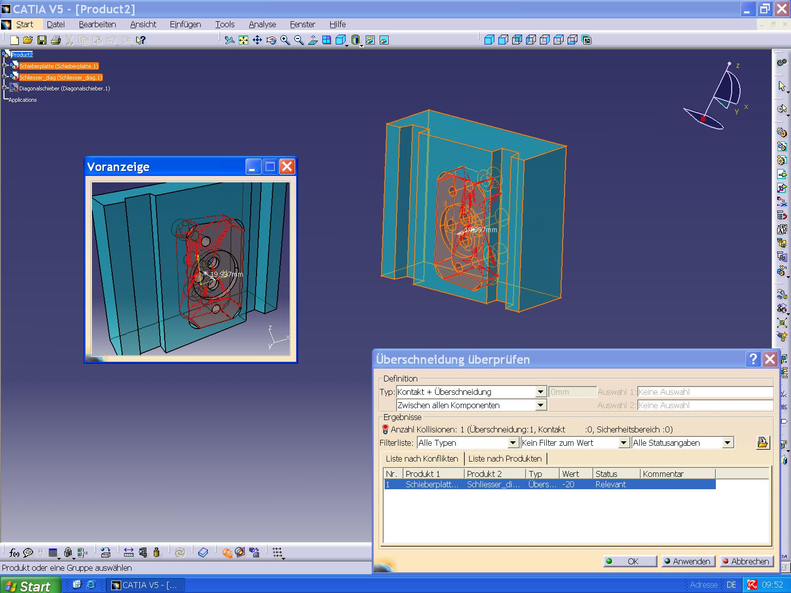

wieso zeigt Catia mir eine Verschneidung wo nur Kontakt besteht? Habe dieses Problem öfters (mit irgendwelchen Werten angezeigt die gar nicht stimmen können oder ich sie nicht deuten kann), meistens bei Radien. Blick ich es nicht  oder V5R14SP6?

die Ursache ist wohl, daß die Überschenidungsanalyse von CATIA nicht mit den exakten Daten gemachtwird, sondern mit tesselierten.
Durch diese kann es dann zu scheinbaren Überschneidungen kommen. Der angezeigte wert ist dann wohl die längste Kante so einer Überschneidung.

mit welchem SAG-Faktor sind deine Parts abgespeichert worden ?
Überprüfe mal ob beide den selben haben. am besten bei solch kleinen
Parts 0,02

was bitte  ist denn ein SAG- Faktor? Abstand bei der Zusammenführung???

beim Tesselieren wird die exakte Fläche angenähert.
Der SAG-Wert ist der Abstand der dabei resultierenden Sekante von der exakten Kontur.
Eine ähnliche Annäherung hast du auch bei der Darstellung. Auch hier werden gekrümmte Linien durch Geradenstücke approximiert.

Der SAG-Faktor ist die Genauigkeit der 3D-Darstellung /Berechnung. Bestes Beispiel ein Radius. Ein Radius ist von der Darstellung nicht rund sondern ein Vieleck. Je größer der SAG-Wert eingestellt wird desto größer die Facetten an diesem scheinbar runden Radius.
So ! Ich hoffe Du kannst es jetzt nachvollziehen.
Wenn nun zwei identische Radien mit unterschiedelicher abgespeichertem SAG-Wert in einer Kollisionsuntersuchnung aufeinandertreffen zeigt diese zwangsweise eine Kollision an.
... noch besseres Beispiel ...
Sechskant mit Schlüsselweite 17mm und 36-kantig mit gleicher Schlüsselweite.
