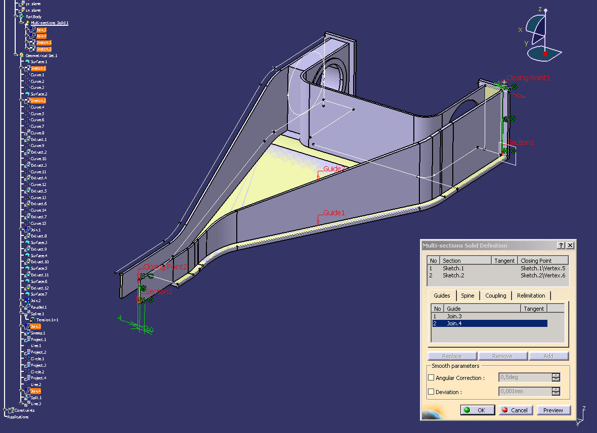

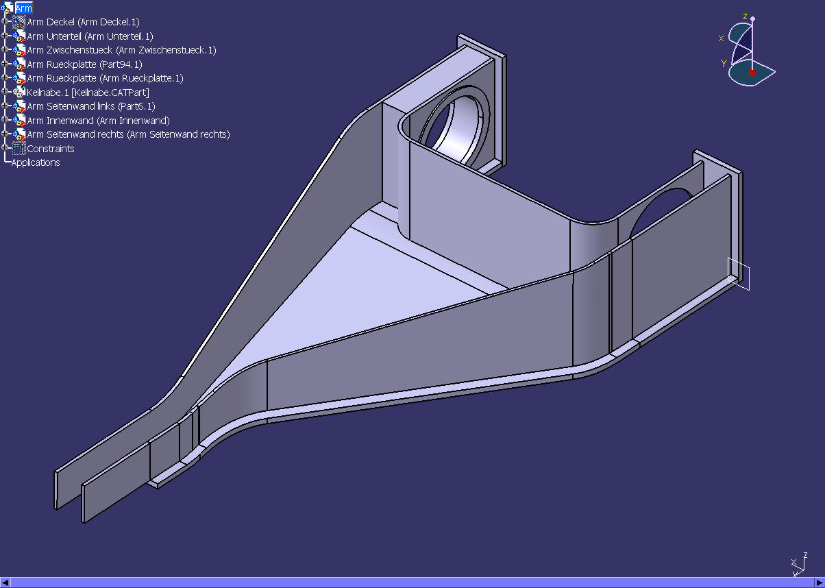

ich moechte eine Seitenwand aus Blech entsprechend einer vorgegebenen Kontur erstellen. Im PartDesign hab ich das mit "Loft" auch schon hinbekommen. Das Problem hier ist aber, dass sich die Fuehrungskurve in 2 Ebenen aendert. D.h. in z- und in x-richtung. auf dem bild ist das ergebnis zu sehen, was das loft erzeugt, wenn  man keine verbindungskurve oder leitkurve hinzufuegt. Kann mir jemand erklaeren, wie ich das anstelle, das die Seitenwand entsprechend der Kontur der unteren Platte (im Abstand von 10mm - so wie die 2 Skizzen positioniert sind) verlaeuft?! Waere sehr dankbar. Hoffe es kommt in etwa raus wie ichs meine?!
Hab das Product mit den parts als zip mitgeschickt. Arbeite mit V5R10.
Vielen Dank!

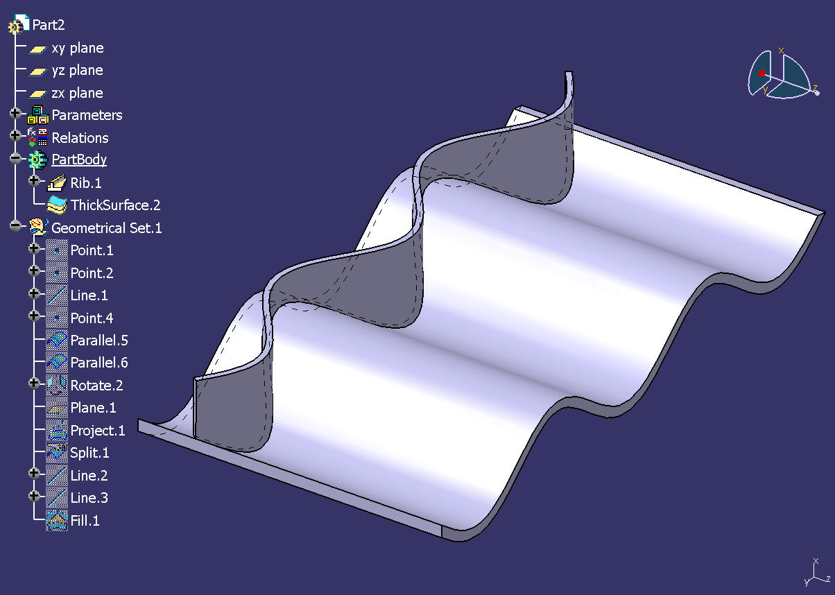

Mein Vorschlag ist prinzipiell folgender (siehe Bild!):
1.)Projektion der Führungslinie (Rotate.2) auf die Fläche (Rib.1)
2.)Split des Ergebnisses (Project.1)
3.)Verbinden der Endpunkte von Führungslinie (Rotate.2) und projizierter  Kurve (Split.1) durch Linien
4.)Erzeugunge einer "Füllfläche" (Fill.1)
5.)Aufdicken der Fläche zum Blech (ThickSurface.2)
Das Ergebnis ist im Bild sichtbar. Noch Fragen?
Habe auch Dein Teil bearbeitet, doch mußte ich die Vorgehensweise abwandeln:
1.)Erzeugung der Randkurve als eine Kurve und Versetzen dieser entlang der extrahierten und zusammengesetzten Fläche
2.)Erzeugung einer Spline zum Verbinden des Endpunktes der Kurve mit dem Endpunkt des Zielprofiles
3.)Verbinden beider Kurven zu einer Kurve
4.)Erzeugung einer Fläche (Sweep) aus Kurve in Richtung Profilaubau des breiteren Endes
5.)Projektion der oberen Randkurven von Seitenwand links in Richtung yz-Ebene auf erzeugte Fläche
6.)Vereinigen dieser Kurven und Abschneiden (Split) der Sweep-Fläche mit der erzeugten Kurve
7.)Aufdicken der Kurve zum Blech
Es gibt wahrscheinlich noch elegantere Lösungen, aber die habe ich auf die Schnelle nicht gefunden!

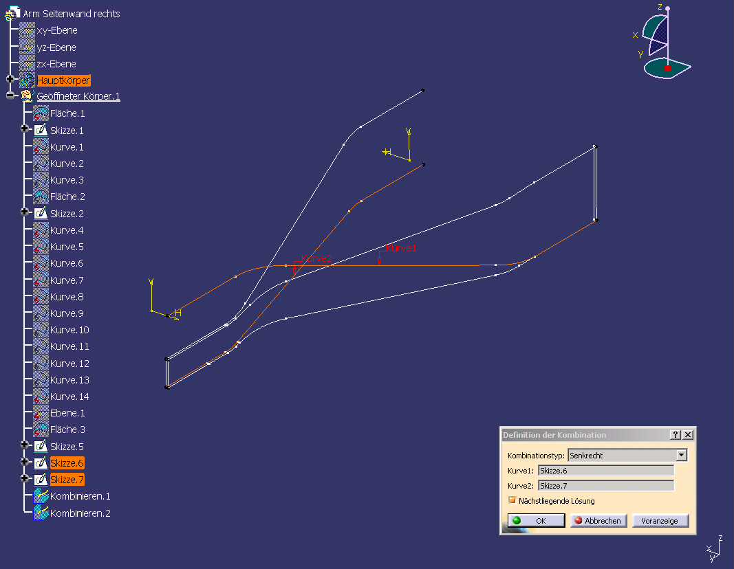

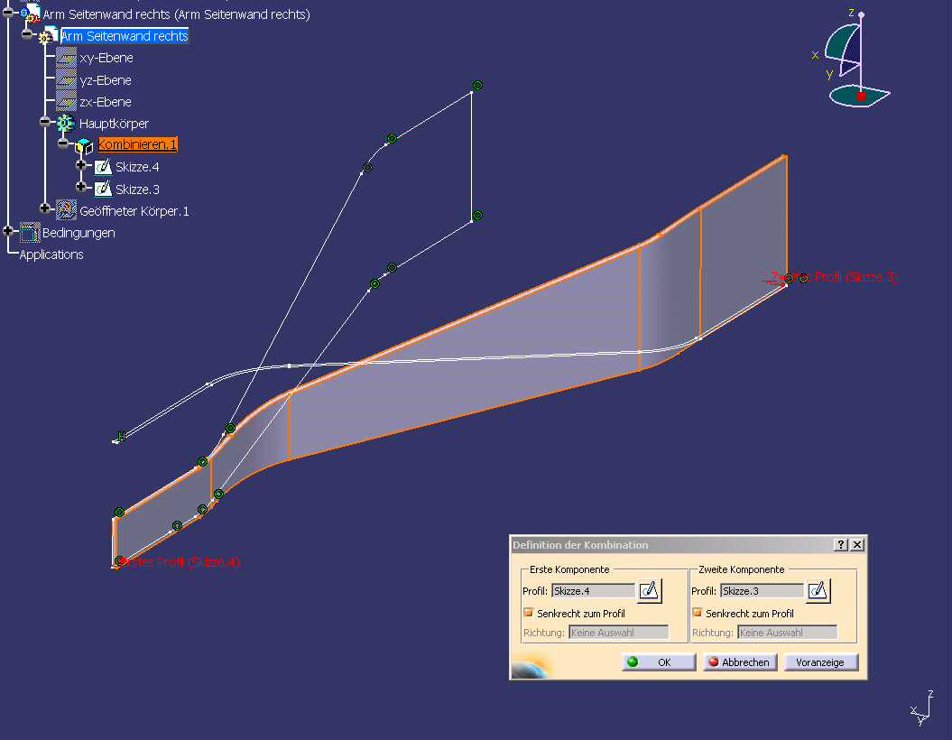

1.) Es gibt eine Funktion Kombinieren (Combine/Combination?) spätestens ab R12, damit läßt sich der Körper aus 2 ebenen Skizzen erzeugen (siehe Bild!)
Da Du ja nur R10 hast, kann es sein, das es diese Funktion noch nicht gibt. Also geht es wieder nur über Profil! Hier scheint Dein Problem in den Führungskurven zu bestehen, also gehts es wie:

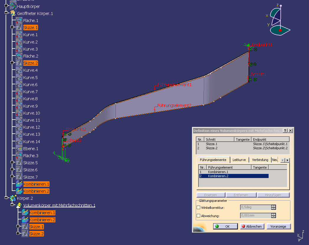

2.) Erstellung des Körpers über Multiselektion/Loft mit Anfangs- und Endprofil, 1 Leitkurve und 2 Führungskurven. Letztere lassen sich im "Generative Shape Design"(Flächenerzeugung) über "Kombination" aus 2 Kurven auf ebenen Flächen (Skizzen) erzeugen. Dann einfach über Multiselektion/Loft aus den 2 Profilskizzen, den 2 Führungskurve UND einer Leitkurve (Kurve senkrecht zu Profil in Skizze zur Erzeugung der Führungskurven) das "Blech" erzeugen! (siehe Bild 2 und 3!)
mfg,

arm_R14.zip
ich hatte schon einmal eine Antwort am 19.11.2005 mit einer R14-Lösung als Arm.zip ins Forum gestellt, kann diese aber nicht mehr finden.
Soeben wollte ich die entpackte arm.zip von Nr. 4 mit R10 SP3 öffnen. Das geht aber nicht, weil Nr. 4 offenbar eine höhere Version hat.
Statt des Befehls Kombinieren können auch aus den Skizzen bzw. Kurven Extrusionsflächen erzeugt und miteinander verschnitten werden. Die Verschneidungskurve entspricht der Kurve mit dem Befehl Kombinieren.  Der Informationsgehalt dieser Verschneidungen ist höher als der kombinierter Kurven, was für Fehlersuchen ein wesentlicher Vorteil ist.

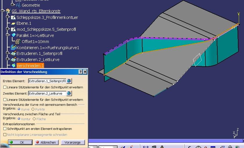

1. Im Arm Seitenwand, rts. Skizze auf xy-Ebene ("Schleppskizze" Profilinnenkontur)
2. Projizieren der Innenkontur von Arm Unterteil\Skizze.8 in diese Schleppskizze
3. In Umgebung GSD (Generative Shape Design / Flächenerzeugung) wechseln
4. Einfügen parallele Kurve auf Stützelement xy-Ebene, Abstand 10 mm. Das ist Leitkurve für Loftkörper. Bild 1
5. Skizze auf yz-Ebene einfügen und Arm Unterteil\Skizze.1 in diese Skizze projizieren.
6. Die proj. Kurve durch eine Linie in der Skizze nach vorn verlängern bis mindestens zum Ende der Seitenwand => "mod_Schleppskizze.5_Seitenprofil"
7. Extrusionsflächen aus mod_Schleppskizze.5_Seitenprofil in x-Richtung und aus Leitkurve in z-Richtung
8. Verschneiden der Extrusionsflächen Bild 3 => 3D-Führungskurve

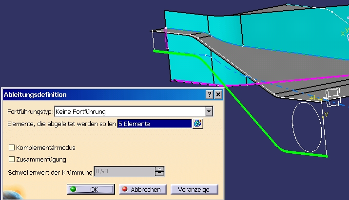

9. Analoges Vorgehen für 2. Führungskurve: obere Kurve aus Arm Seitenwand lks.\Skizze.1 ableiten (Bild 4), weil Proj. in Skizze nicht geht(?). Abgeleitete Kurven Zusammenfügen, Extrusionsfläche und dann mit Leitkurven-Extrusionsfläche verschneiden.
(Ich würde Leitkurven-Extrusionsfläche an beiden Verschneidungskurven trennen und dann im Part Design eine Aufmaßfläche der Blechdicke erzeugen. Wenn die erzeugten Skizzen genutzt werden sollen, weiter mit 10.)
10. Je eine Ebene senkrecht zur Leitkurve am Beginn und Ende
11. Die beiden schräg zur Leitkurve liegenden Blechprofilskizzen kopieren und einfügen. RMT auf Skizzenkopie => Stützelement ändern => Ebene senkr. Leitkurve wählen.
12. In Umgebung Part Design Loftkörper ("Volumenkörper mit Mehrfachschnitten").
