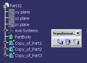

Nun liegen aber alle Parts übereinander. Kann ich die noch irgendwie richtig hinbewegen, also in dem ZB Part oder muss ich die bereits in jedem einzelnen Part an die richtige Stelle setzen?

benutz die Features in der Toolbar "Translation Features" (siehe Bild). Allerdings wird hier die komplette Body-Geometrie verschoben, weshalb Du die 3 verlinkten Solids in jeweils einem Body haben solltest.
