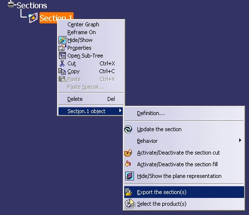

kann mir viell. jmd. weiterhelfen.
Ich möchte gerne Schnitte, die ich im Assembly erzeuge als Parts speichern. Ich habe mitbekommen, dass dies bei R14 möglich sei.
Weiß leider nur nicht wie das funktionieren soll.
Ich bedanke mich schon mal im voraus.
Silvia

Schnitte können als Kurvengeometrien in einem CATPart gespeichert werden. Hierzu ist m.W. leider die DMU-SpaceAnalysis-Lizenz erforderlich, da damit erst der "Export" Button im "Sectioning" auftaucht.

Ich habe das SpaceAnalysis und auch das Sectioning,
ich kann aber kein Export Buttom darin finden.
Wie sieht das aus oder wo sollte das stehen.
