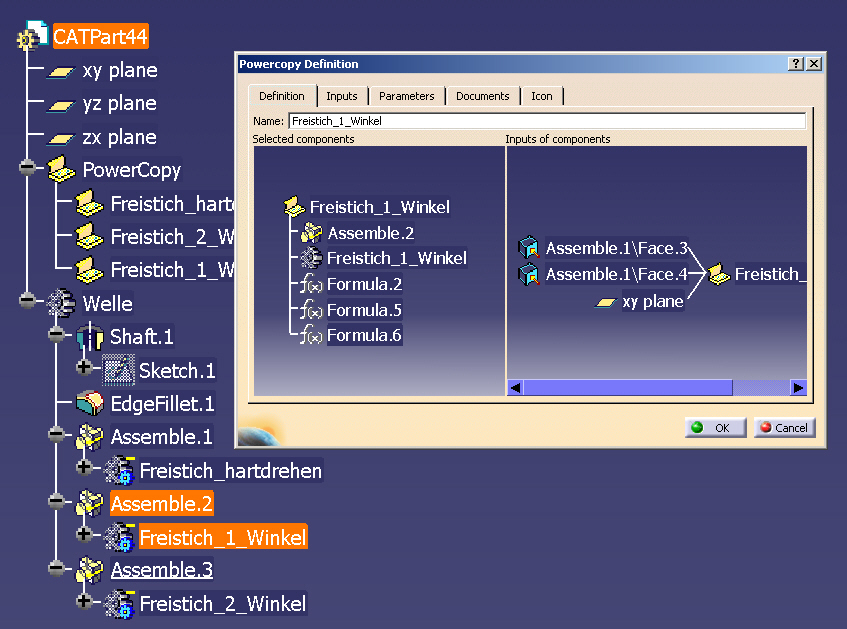

Hallöle miteinander,
kann mir jemand sagen, ob es auch möglich ist, eine boolsche Operation mittels einer PowerCopy zu definieren (wichtig: den Körper, der mit der Boolschen OP verarbeitet werden soll möchte ich als Input definiert haben). Ich habs versucht, aber leider ohne Erfolg.
Schon mal danke für Eure Hilfe, Gruß aus dem wilden Süden,
  fireman

also ich habe ausserhalb meiner Powercopy einen Body erzeugt. Den dann as result with link kopiert und in die Powercopy mit Boolschen Befehlen eingebaut.
Wenn ich die PC einfüge, dann fragt er mir nach meinem Body.
Aber achtung der Body den ich angebe wird direkt in die neu erzeugt boolsche Operation eingefügt
ciao

Anbei ein Screenshot - ist hoffentlich verständlich, wie Strukturbaum und Input der Powercopy aussehen kann.
-> Das Problem ist der Body als Inputelement.
Was cstenglein schreibt, klingt interessant - nachvollziehen kann ich es bis zum kopierten Körper. Jedoch erzeugt CATIA bei mir außer dem "Assemble" keine weiteren Inputelemente. (Getestet unter R14SP3)

Hallo Christian,
danke für Deinen Beitrag. Genau das gleiche Ergebnis habe ich auch erzielt, kann den Körper zwar in einer PowerCopy wieder einsetzen, aber als Input-Element bekomme ich den Körper auch nicht hin (bin somit wenigstens nicht der einzige).

10 U's inzwischen an Christian S.. Er hat die Lösung mit seinem Beitrag punktgenau erzielt. Wichtig: seinen Beitrag genau durchlesen, denn CATIA verhält sich in der Angelegenheit sehr Tricky!!
Nochmalige Umschreibung von Christian's Weg:
PowerCopy erzeugen (PC von einem kompletten Körper)
Dann neuen Körper einfügen, dort konstruieren.
Neuen Körper kopieren und "Einfügen/As Result with link"
Dann mit dem Körper zusammenbauen (bool), der in der PowerCopy als zu instanzierendes Objekt angegeben ist.
Macht man nun den PC-Dialog auf, so fragt CATIA nach dem Körper als Eingabe.
Ist wirklich gut, wie Christian S. das beschrieben hat, leider nur nach meiner Ansicht von CATIA-Seiten herr sehr schlecht, dass man nur über den Umweg an diese Eingabemöglichkeit kommt (Hinweis an mitlesende Dassault-Entwickler: bitte wenn möglich nachbessern).
