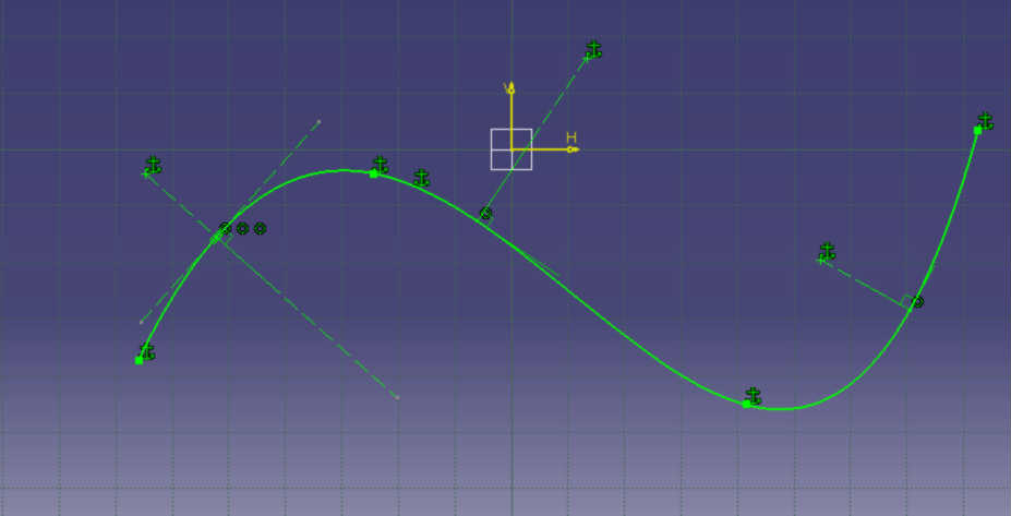

Kann mir mal einer an einem einfachen Beispiel erklären, wie man Projektionspunkte erstellt, und was man man diesen machen kann ?

Hallo Noxx,
nach meiner Meinung dient Funktion "Projektionspunkt" nur zur Arbeitsvereinfachung. Diese Funktion projiziert einen Punkt (oder mehrere Punkte) senkrecht zur andere Geometrie (z.B. Spline). Diese Projektion kann "senkrecht" oder "entlang einer Richtung" sein.
Vorgang:
1) Punkt erstellen
2) Auf Ikone klicken
3) Neuer Punkt auswählen
4) Geometrie auswählen
Auf meinem Bild:
Punkt links habe ich mit mehreren Funktionen (3-4) erstellt. Punkte rechts habe ich mit Funktion "Projetionspunkt" erstellt.
Momentan kenne ich aber keine praktische Ausnutzung für diese Funktion.
