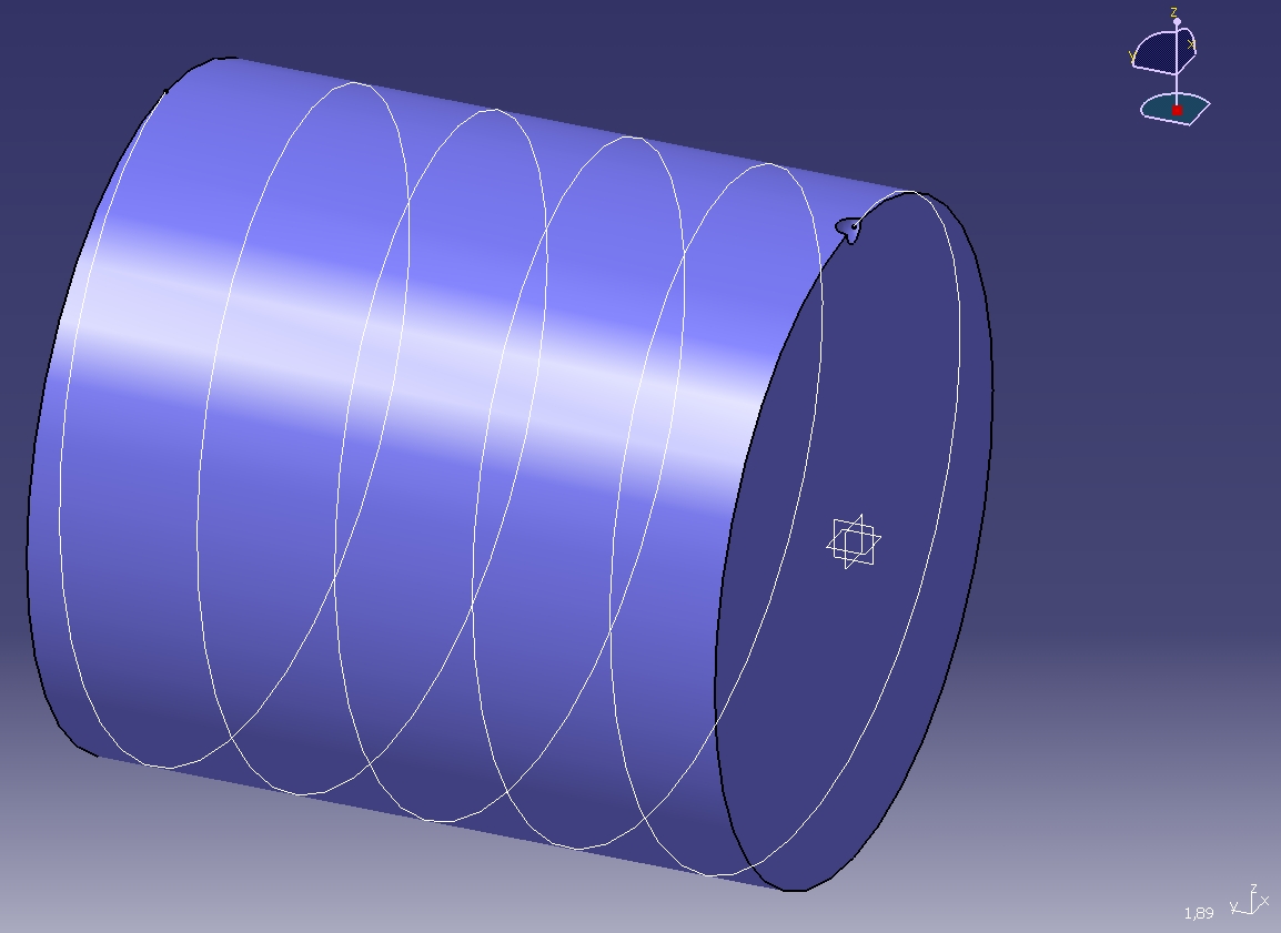

Folgendes Problem. Ich habe auf einer Welle eine Kugelförmige Tasche erzeugt. Siehe Anhang oben rechts. Diese Tasche, muss ich auf der kunstruierten Helix anwenden. Ich meine z.B. alle 20 Grad eine solche Tasche. Nicht eine Rille um die ganze Welle.
Geht das? Kann mir wer helfen bitte?

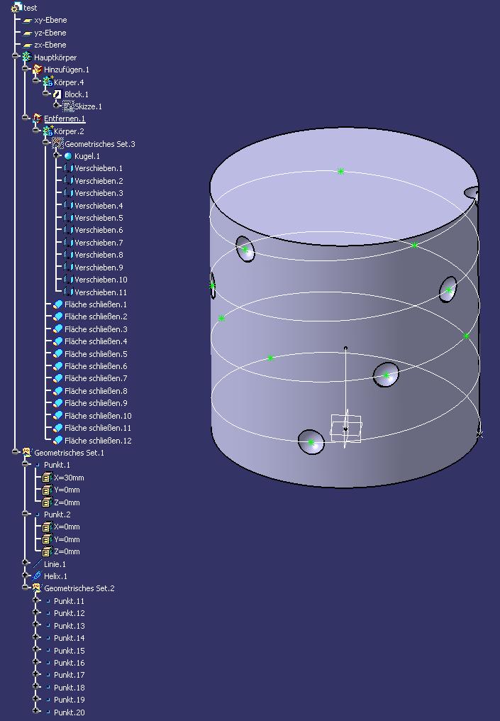

mir ist nichts bekannt das es für diesen Fall ein Befehl gibt?
Schau dir halt mal mein Lösungsvorschlag an.
