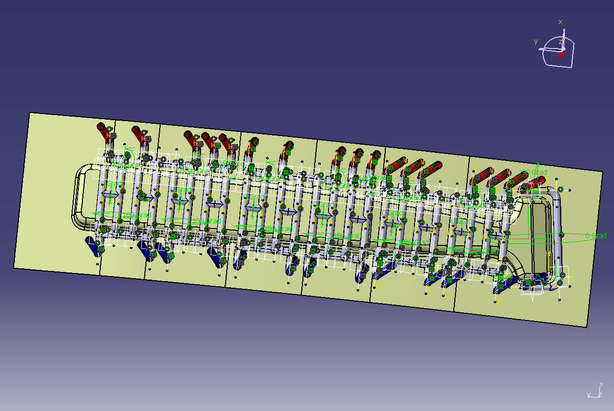

Ich habe folgendes Problem!
Ich möchte ein Produkt in ein Iges umwandeln. Auf dem ersten Bild seht ihr das Produkt aber im zweiten bild sieht man wie er bei den Iges ein paar kühlsystem aussermittig platziert. Wie kann das passieren? Und wie ist es möglich das ich das Iges identisch mit dem Produkt ist?
Danke im Voraus

Servus!
Das Problem hatte ich auch schon. Durch speichern in iges ging die Positionierung verloren. Hat vielleicht irgendetwas mit den Koordinatensystemen zu tun. Ich wüßte auch gern genaueres. Muss es bei dir denn unbedingt iges sein?

Hi MF2HDC,
wenn's zulässig ist kannst Du vom Umwandeln Dein Product in ein Part konvertieren lassen. Das könnte funktionieren.

Hi!
Versuch doch mal erst ein AllCATPart draus zu machen, und dann erst in Iges rauszuspielen.
Dann müsste es gehen.
