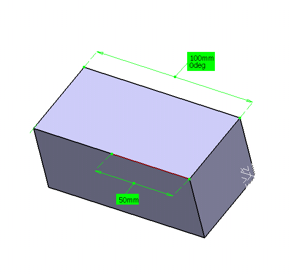

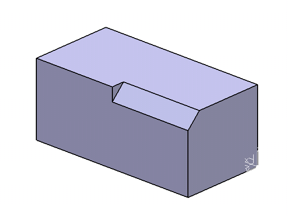

Hi zusammen,
wenn ich eine Fase erzeugen möchte die sich nicht durch die ganze Kantenlänge ziehet (siehe Bilder), mache ich mir eine Skizze und mit der Tasche mache eine Fase. Die Fasen-Funktion bietet bem erzeugen keine Möglichkeit (im Gegensatz zur Verrundung) eine Kante nur Teilweise zu brechen. Hat jemand bessere Ideen?
Power

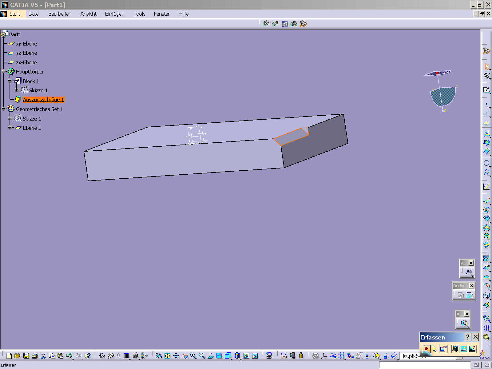

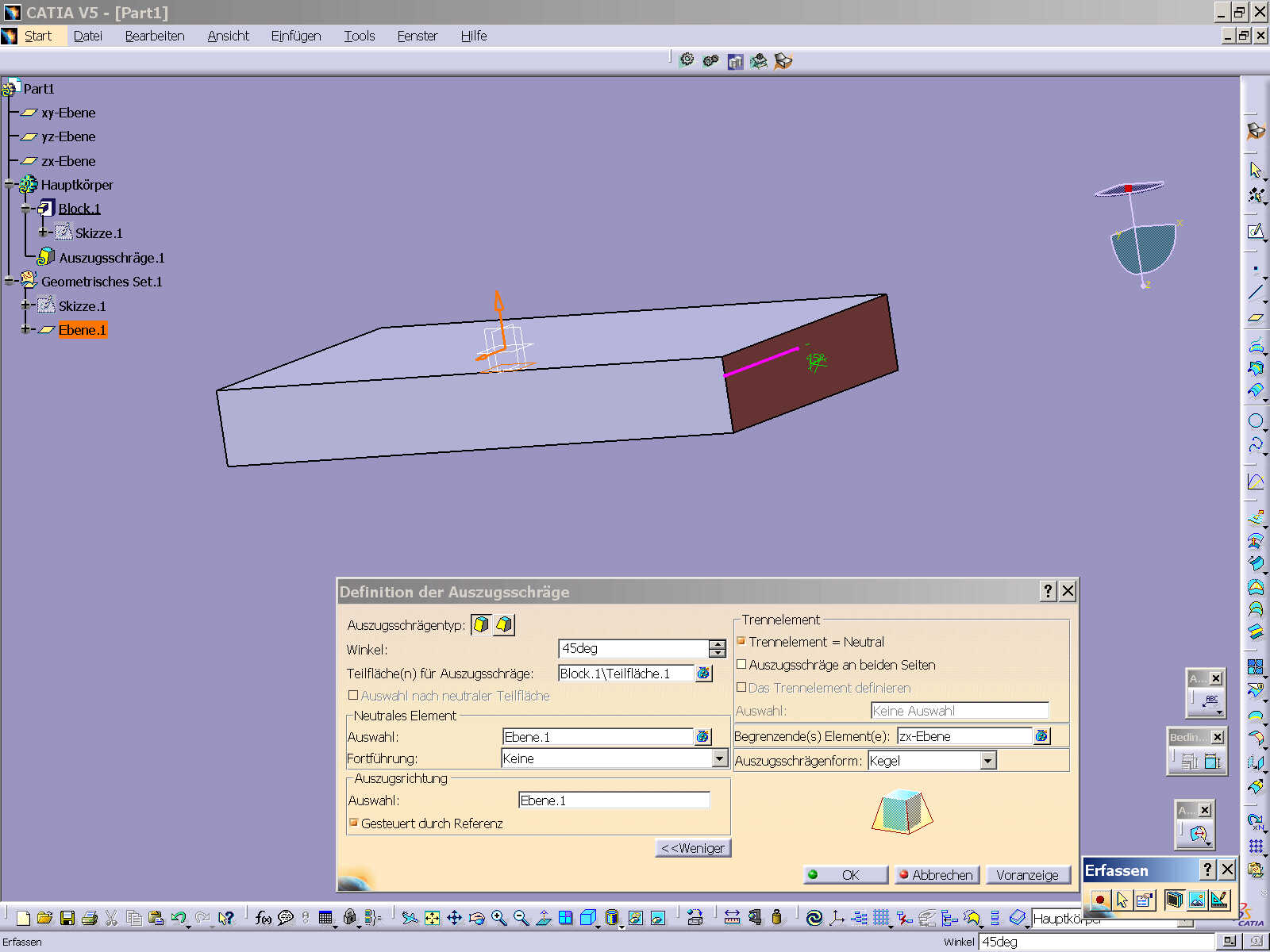

Hallo Power,
eine Möglichkeit ist mit Auszugschräge:
Du musst nur eine zusätzliche Ebene als neutrales Element=Fasentiefe definieren.
Viel Spaß beim Ausprobieren.
kk

Also ich mach das auch mit Pocket..
Auszugsschräge is auch ne Gute Idee..
Alternativ könnte man einen Split an der gewünschten Stelle machen, FASEN und dann wieder Joinen.. Ist aber total umständlich und nicht wirklich praktikabel.
