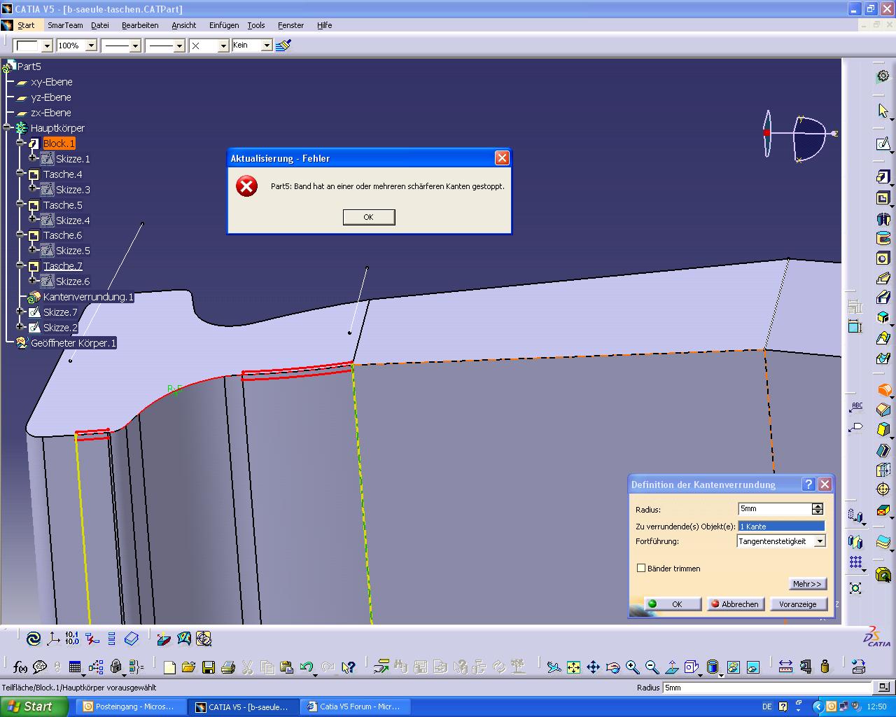

Hi Leute!
Ich habe das Problem das sich die Kanten an der Oberfläche nicht verrunden lassen. Es kommt immer Band hat an einer oder mehreren scharfen Kanten gestoppt. Weiß jemand vielleicht weiter?

stell mal minimal statt tangentenstetig ein, wenn das nicht hilft muß die ganze obere Kante tangentielle Übergänge haben um einen konstanten Radius zu bekommen.

oder mach an eben dieser scharfen kante einen radius, dann sollte das längsfillet durchlaufen.
