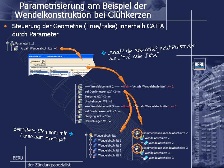

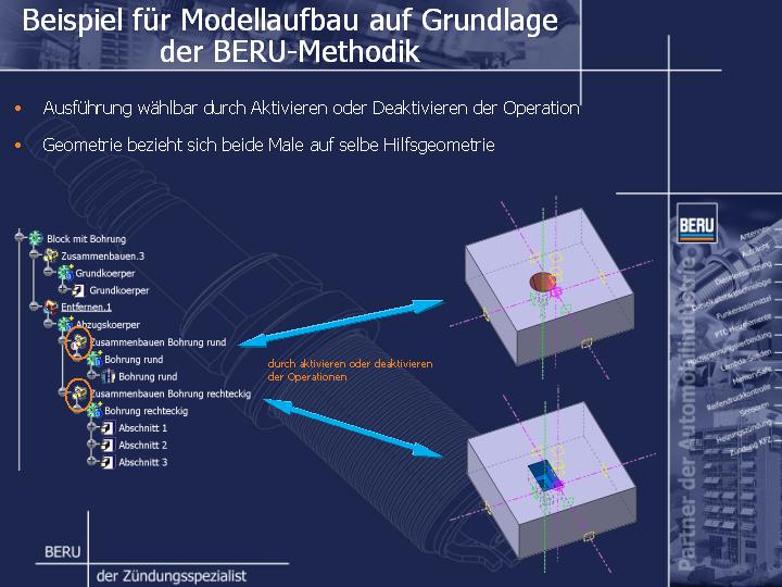

Hallo zusammen...
habe gerade durch zufall diesen Artikel gelesen.
Da ich mich gerade mit einem ähnlichen Thema (konfigurierbare Grundmodelle über Parameter und VB-Eingabemaske) beschäftige hätte ich euch vielleicht eine Alternative:
Die Ausführung einzelner Features kann über boolsche Parameter gesteuert werden. Hierbei wird in jedem Feature ein True/False Parameter bei der Erzeugung hinterlegt. Der einfachheithalber kann dieser Parameter mit einem eigenen boolschen Parameter verknüpft werden, der dann auch im Baum unter "Parameter" angezeigt wird.
Man kann auch so ganze "Körper" aktivieren oder deaktivieren, die dann mit boolschen Operationen verlinkt werden (bsp.: zwei verschiedene Bohrungsgeometrien, jeweils einzeln abgezogen, jedoch immer nur eine davon aktiviert).
Wenn man jetzt will, kann man das ganze noch weiter treiben indem man diese boolschen Parameter mit einem Parameter "Ganze Zahl" verknüpft (boolscher Parameter 1...n = Reelle Zahl ==1... ==n) somit wird mit dem durchschalten der Zahlen immer nur die jeweils zugeordnete Geometrie aktiviert.
Diese boolschen Parameter lassen sich auch ohne Probleme in Konstruktionstabellen hinterlegen.
Wir sind momentan dabei VB-Interfaces für vorkonfigurierte Modelle zu schreiben, in denen jede gängige Form eines Bauteils hinterlegt ist, so dass der Anwender sich auf einer Oberfläche nur noch seine Geometrie zusammenstellen und mit ein paar werten versehen muss.
Wer etwas genauere Informationen braucht kann sich gerne bei mir melden.
Anbei mal ein DemoModell und zwei Folien eines Vortrags bei der CENIT-Hausmesse, wo dies ein Teil des Theams war (der ganze Vortrag ist leider zu groß zum hochladen).
Ich hoffe ich hab einen neuen Gedankenanstoss gegeben...
    Thomas
