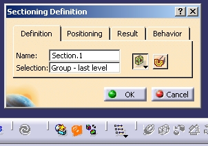

Hallo Forumsmitglieder,
kennt irgendwer eine Möglichkeit in einer Baugruppe einen Schnitt zu erzeugen , dass man auch in 3d- ANasicht in die Parts schauen kann?
Bin gespannt und vielen Dank
Christian

assembly sectioning - benötigt eventuell eine best. lizenz!

Hi Christian,
alternativ kannst Du Deine BG mit der Trennfunktion schneiden. In manchen Fällen funktioniert es sogar besser als ein Schnitt.

Vielen dank für die schnellen Tipps.
Ich fürchte fast, dass es bei meiner Version (R12) ein Lizensproblem gibt, wenn ich nämlich egal welche der Funktionen (buttons),, aufrufe kommt der schwarze Kreis mit Strich und nix geht...
Was heisst das dann, bzw, wie kommt man an so Lizensen?

... kann es sein, daß Du irgendwas falsch machst? Bei der Funktion Sectioning wird eigentlich garnichts selktiert. Die Funktion wird aufgerufen und Du erstellst Dir eine "Box" die Dein Assembly schneidet.
Wenn das Icon für diese Funktion nicht gedimmt ist, sollte es eigentlich klappen. Habe nochmal ein Bild hochgeladen.
Design Mode und Cache sollte keine Rolle spielen - habe ich jetzt nicht ausprobiert.
