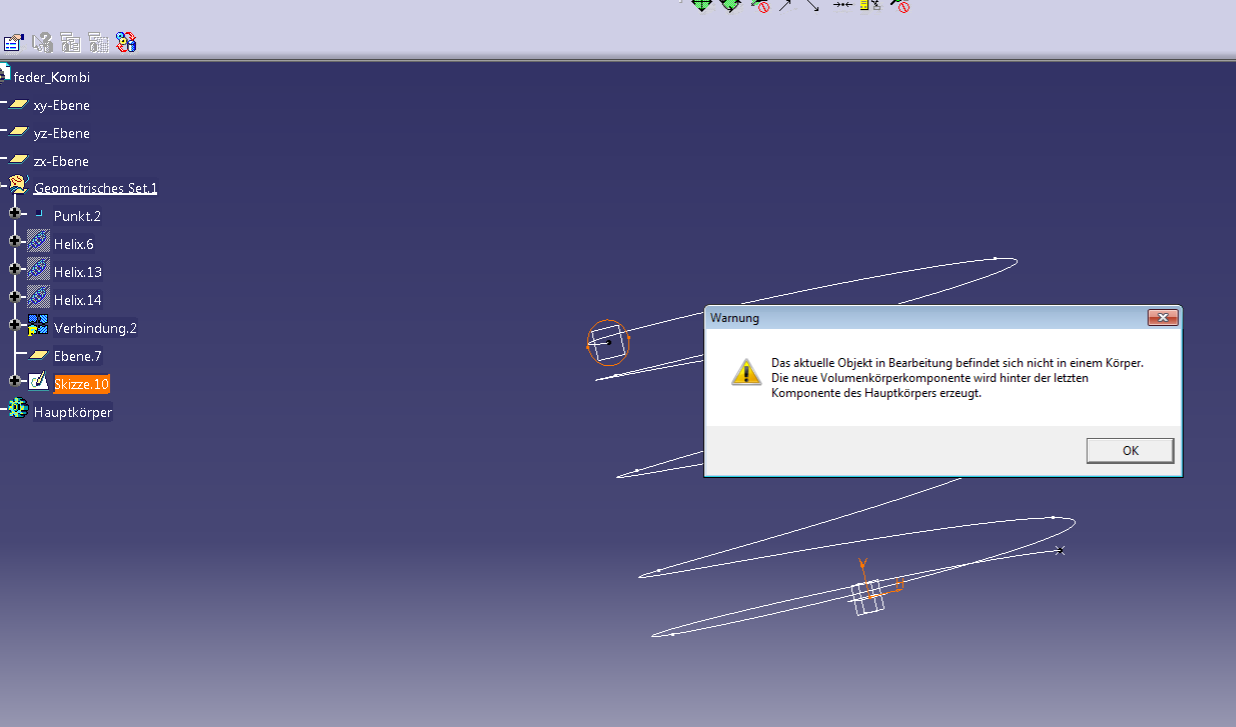

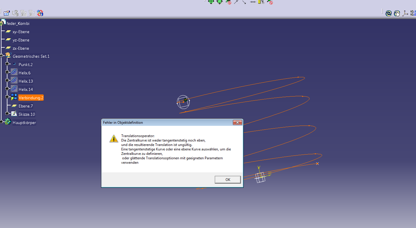

ich habe nun sehr lange versucht, nach der beschriebenen Methode eine solche "3 Teilige" Feder zu machen. Helix usw. klappt aber wenn ich eine Rippe im Part Design erstellen will, kommen die Fehler wie im Anhang gezeigt. Ich habe schon alles mögliche probiert..andere Reihenfolgen usw..aber ich denke ich mache da noch irgendwas falsch..
Danke euch für die Hilfe!!!

Servus,
die Übergänge zwischen den einzelnen Helixe sind wahrscheinlich nicht Tangentenstetig.
Aktiviere mal die Prüfung Tangentenstetigkeit in deinem Join (Verbindung). Dort kannst Du auch ganz unten eine Korrektur einstellen.
