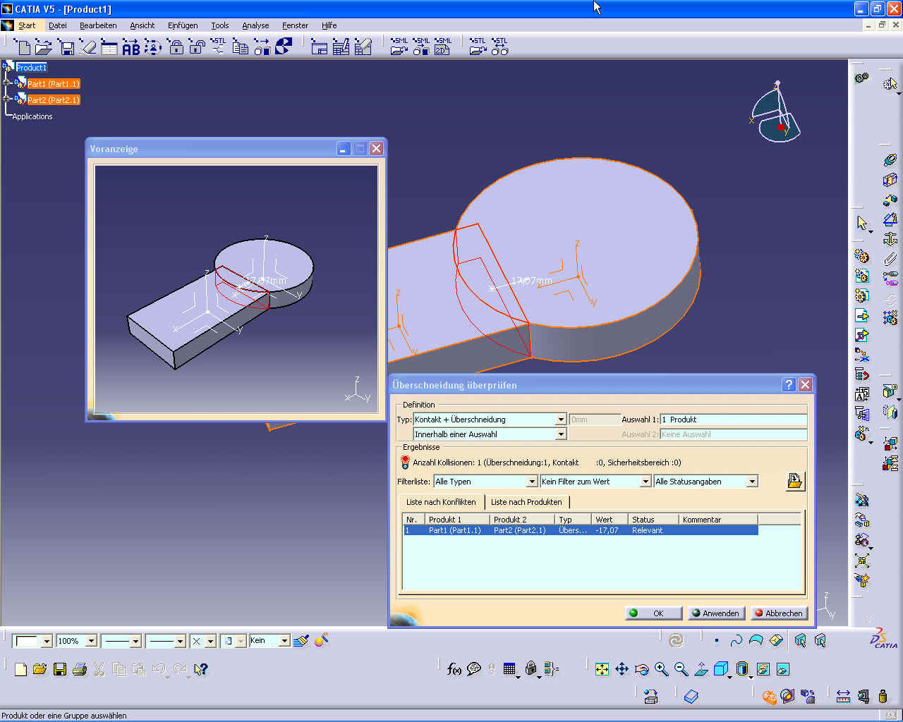

habe mal bei der  3Danalyse eine Überschneidung analysieren lassen. Jetzt wird mir zwar ein Wert angezeigt, aber der genaue Überschneidungsbereich wird nicht irgendwie andersfarbig dargestellt. Wie kann ich den Überschneidungsbereich hervor heben?
Wenn ich auf den Button „Exportieren als“ gehe bekomme ich die Warnung: In den Einstellungen wurde kein Überschneidungsreprository definiert. Was ist das für eine Warnung?
Es wird dann zwar eine Datei erzeugt, aber daß Bild in dem die Überschneidung dargestellt ist entspricht eigentlich nicht dem was ich eigentlich dargestellt haben wollte.

Gerade habe ich einfach mal ein Product mit zwei sich schneidenden Parts erstellt. Anschließend habe ich die Funktion "Überschneidung ausgeführt. Dort bekomme ich dann das unten rechts (siehe Bild) dargestellte Fenster zu sehen. Dort kann ich dann die Stelle(n) der Überschneidung(en) auswählen. Danach öffnet sich das zweite Fenster in dem dann der Ort der Überschneidung sichtbar gemacht wird.
Also bei dem R14 SP6 klappt das.
Hoffe, das ich Dir helfen konnte?

Hoffe, dass das Bild richtig angezeigt wird??
Ansonsten hier nochmal...
