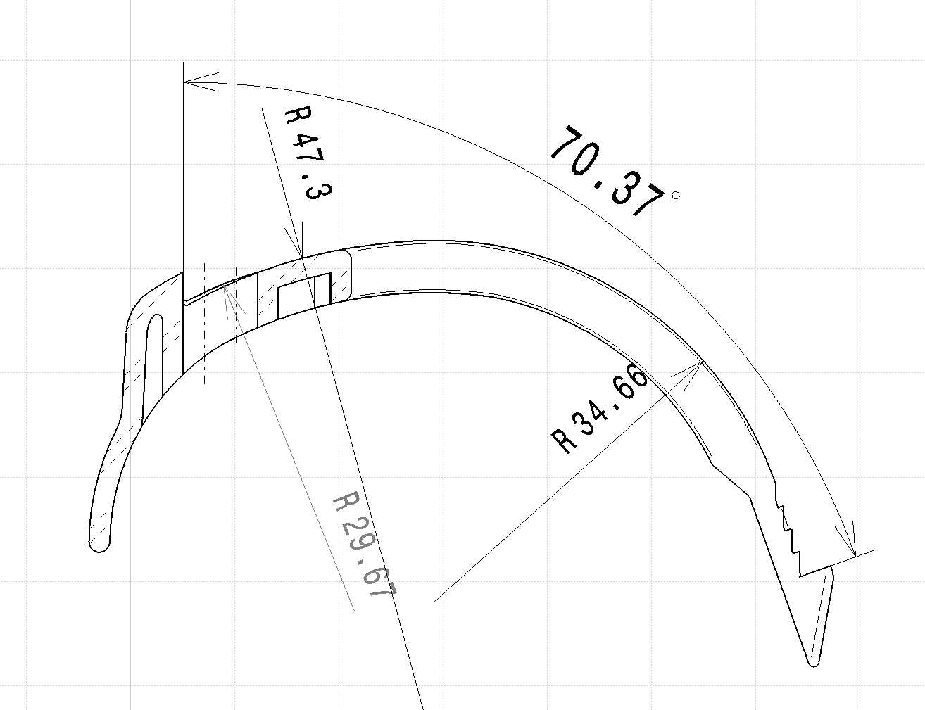

Hallo, ist es mir im Drafting möglich eine "gestreckte Länge" zu messen, die an einer gekrümmten Fläche mit drei unterschiedlichen Radien generiert werden soll?
Ich hätte gerne die entsprechende Länge zu den 70,37°.
MfG Michi

man kann leider nur die gestreckte Länge eines Elementes darstellen.
evtl. einen Spline über die eigentliche Kontur legen, und diesen bemassen. Das Längenmaß kannst Du dann einfach mit Bemaßungen in der Symbolleiste Bemaßung antragen. Probier auch mal, während der Erzeugung des Maßes, die rechte Maustaste aus. Dort kannst Du die Darstellung des Maßes bzw. die Maßlinie beeinflussen.

Hallo, ja genau das habe ich gerade ausprobiert, scheint so O.K. zu sein.
