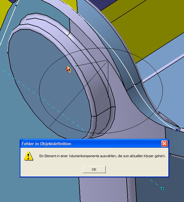

ich versuche verzweifelt ein Radius auf die gekennzeichnete Stelle zu zeichnen und ich bekomme jedesmal diese Fehlermeldung. Ich wäre euch zum Dank verbunden, wenn mir jemand diesen Fehler näher erlautern würde und wie ich diesen Radius trotzdem dahin bekomme.
Danke.

du musst den body, defined in workobject setzen, in dem du das fillet machen möchtest
