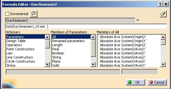

... die Formel sagt, wenn Durchmesser1 kleiner 10 mm, dann ist Durchmesser 2 gleich konstant und zwars 10 mm.
nur so als Denkanstoss

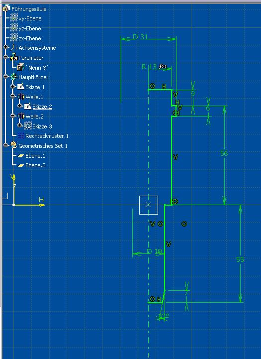

Leider steht mir kein Knowledgeware zur verfügung.
Hier ein Bild des Bolzens.
R13 ist Nenn Ø
und D18 soll nur 18mm betragen, wenn Nenn Ø = 13mm ist
Gibt es da keine andere möglichkeit?
Christian

D18 = B*L1 + (B-1)^2 * R13
B - Integer Parameter mit einer Range 0-1: bei R13=13 mm ist dieser Wert 0
R13 - Nenndurchmesser
D18 - Bolzendurchmesser
Für B brauchst Du jetzt noch eine weitere Formel die in etwa wie folgt aussehen könnte (müsste man aber nochmal genau drüber nachdenken!):
B = min(10000*(R13-13mm)^2;1) ????
Ich bin mir aber sicher, daß man jeder if-Anweisung auch durch reine Mathematik ersetzen kann.

anbei befindet sich eine Lösung, die funktionieren sollte, wenn ich dich richtig verstanden habe. Wenn du den Nenndurchmesser D13 eingibst, switch der andere Durchmesser automatisch auf D18. Gibst du einen anderen Nenndurchmesser ein, lässt sich der andere Durchmesser frei definieren. Ist es das, was du brauchst?
Gruß, zizo
