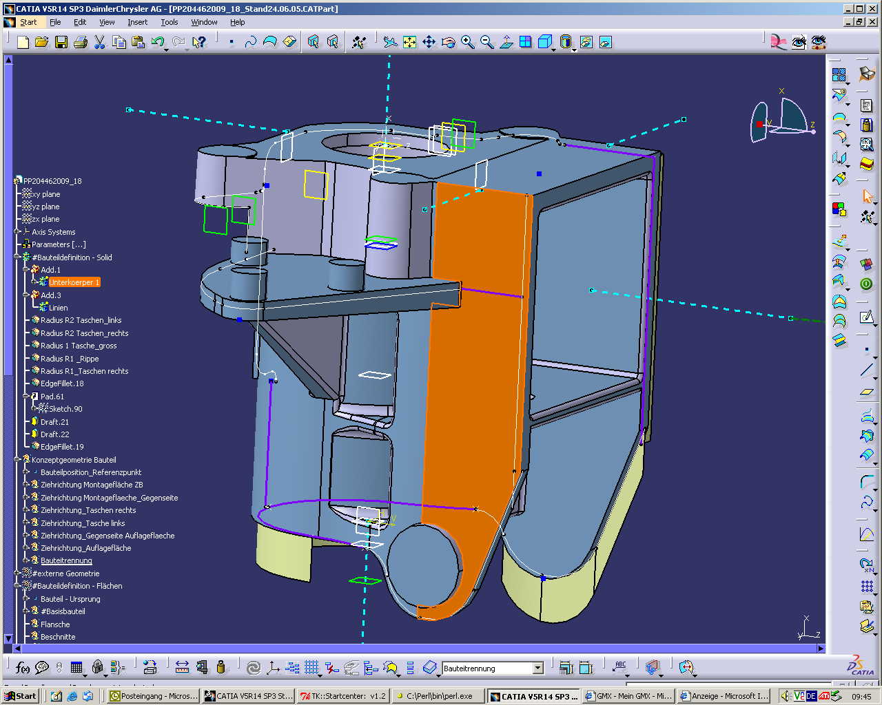

ich bin langsam am verzweifeln. Ich möchte eine Ausformschräge auf der im Bild rechts farbig dargestellten Fläche von 1° erzeugen. Problem hierbei: Die Fläche soll entlang der dicken lila Linie getrennt werden. Also nach oben hin mit 1° Schräge versehen und unten mit 0°. Ausziehrichtung ist nach oben. Zusätzlich ist die Fläche noch rechts und links begrenzt.
Zusätzlich soll das Bauteil an der Trennlinie entformt werden. Wieso erkennt der Draft-Befehl meine erzeugt Schnittlinie nicht?
Über eure Hilfe würde ich mich sehr freuen. Ich versuche es schon seit Stunden und bekomme es nicht hin. Bild habe ich beigefügt.
Danke.

die Draft Funktion braucht als Parting Element, bzw als neutrales Element eine Fläche oder Plane usw.

Danke für die Klärung des einen Punktes. Aber ich habe immer noch Probleme mit der Ausformschraege an oben gennanter Stelle.
Für eure Hilfe wäre ich euch sehr dankbar.

an welcher Stelle Deines Konstruktionsbaumes soll denn die Ausformschräge erzeut werden? (Screenshot)
