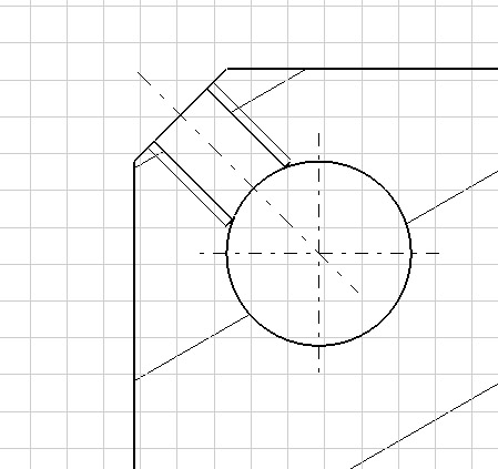

Im Anhang das Bild (zwar aus dem Drawing). Das Loch kann man tatsächlich "bis nächste" definieren und dann nimmt man einfach den hohlen Zylinder als Begrenzung. Bei Gewinde gibt es diese Option aber gerade nicht und man muss die Gewindetiefe genau angeben. Wie man an der Zeichnung erkennen kann, geht das Gewinde jetzt nicht ganz durch. Ich suche nun eben eine exakte Lösung, die es mir erlaubt, das Gewinde bis in die Bohrung hinein zu designen.

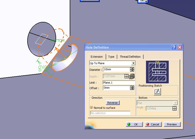

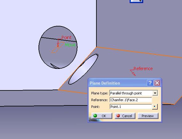

erstellt am: 22. Jun. 2005 14:49    Editieren oder löschen Sie diesen Beitrag!  <-- editieren / zitieren -->   Antwort mit Zitat in Fett Antwort mit kursivem Zitat    Unities abgeben: 1 Unity (wenig hilfreich, aber dennoch)2 Unities3 Unities4 Unities5 Unities6 Unities7 Unities8 Unities9 Unities10 Unities Nur für minimi 10 Unities + Antwort hilfreich
Na schön, vielleicht gehts so:
Ebene erzeugen Parallel zur Fasenfläche im Borungsmittelpunkt. Bohrung bis zu dieser Ebene. (siehe Bilder)

Aso ja auf die Bohrung natürlich das Gewinde noch draufpacken (Gewindetiefe=Bohrungstiefe). Sollte eigentlich funktionieren

was meinst du denn mit noch drauf packen? Was ich mache, ist Bohrung, dann Gewinde aktivieren und dann fragt er auch schon freundlich nach der Tiefe und die kann ich momentan eben nur so "grob" auf 10 Nanometer genau angeben. Aber eben nicht exakt per "Gewinde bis nächste"

Hast du die Bohrung so erstellt wie ichs vorgeschlagen hab?? Wenn du die Bohrung dann mit Gewinde ausführst, ist die Gewindetiefe automatisch gleich der Bohrungstiefe. Probiers mal. Bei mir hats geklappt (siehe Bilder).
