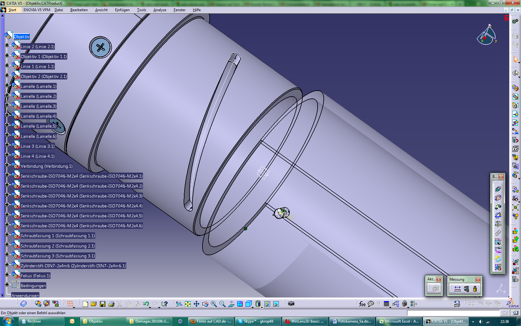

Hi
Schon der 2 Theard den ich heute ausgraben muss.
Stehe vor dem selben Problem!
Ich habe in einen Zylinder ein Helix gemacht und ein Rechteck-Profil entlang der Kurve ausgeschnitten.
Nun will ich einen 2. Hohlzylinder mit Bohrung darüber geben und einen Stift entlang der Kurve führen.
Sonst ging das immer mit Flächenkontakt aber hier anscheinen nicht.
Auf dem Bild sollte man es ganz gut sehen kann es nicht sogut erklären!
Also wie könnte man das Lösen?

Verwende statt dem Flächenkontakt eine Koaxial-(oder Offset)Verbindung zwischen der Helix (der Linie) und einem Punkt im Stift (entsprechende erstellen)

Danke.
Es Funktioniert eine Kongruenz zwischen Helix und einem Punkt im Stift!
