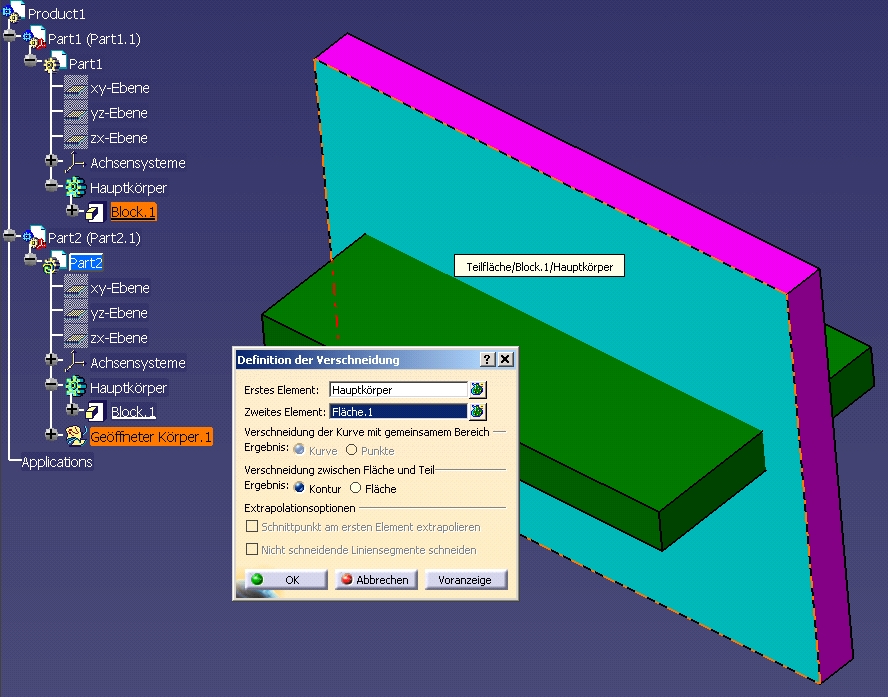

... unter R14 ist es nicht möglich, wenn ich in einem CATPart einer Baugruppe arbeite, einzelne Flächen des Festkörpers eines benachbarten CATParts abzugreifen (z.B. Erzeugen einer Intersection und dabei eine Körperfläche eines anderen CATParts selektieren). Es können nur die Körper oder deren Kanten der anderen CATParts selektiert werden.
Unter R12 ging das noch.

... ich meine eigentlich etwas anderes - siehe Bild. Ich möchte z.B. im Part2 eine Verschneidung erzeugen, dabei wird die cyan farbene Fläche des Bodies aus Part1 selektiert.
Diese Selektion ist in R14 nicht möglich - jedenfalls nicht direkt wie unter R12.

rechte maustaste --> extract --> patch wählen --> gewünschtes ergebnis
so hast du genau das gleiche ergebnis

... wenn ich von der Verschneidung lediglich die isolierte Geometrie (mit "Create Datum") brauche, ist es unötig, vorher das Patch mit Extract zu extrahieren. Dann möchte ich einfach und direkt selektieren.
Wie gesagt probiers mal unter R12.

intern wird genau das gleiche gemacht. es kommt hiermit auf die einstellungen in den optionen ein. --> das ergebnis ist identisch

Ich habe trotzdem einen Fehler aufgemacht. Und es wurde auch schon von DS ein APAR eröffnet.
erstellt am: 20. Jun. 2005 17:41    Editieren oder löschen Sie diesen Beitrag!  <-- editieren / zitieren -->   Antwort mit Zitat in Fett Antwort mit kursivem Zitat
hallo ideas,
mindestens mit der R14 und R15 wirst du noch mit diesem verhalten leben müssen, falls es überhaupt das falsche ist.
mit den USER SELECTION FILTERS kann das entsprechende patch gewählt werden (ohne ein extract).

... dann versuch doch mal eine Edge zu selektieren - da gehts auch ohne USER - SELECTION FILTER. Jedes mal den USER - SELECTION FILTER zu aktivieren ist umständlich, insbesondere dann wenn in der Konstruktion Performance gefragt ist!!!

das beschriebene verhalten ist das richtige.

Stimmt! Es gibt ein APAR wonach ab R16 die Doku an dieses Verhalten angepasst wird. Aber woher weisst Du das?
