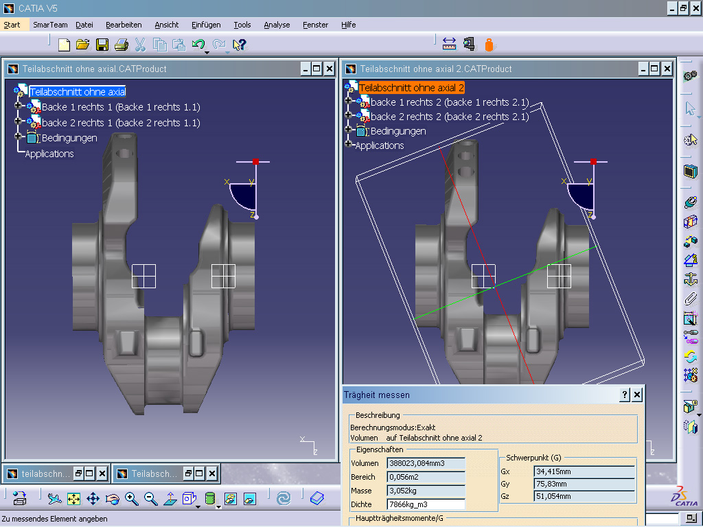

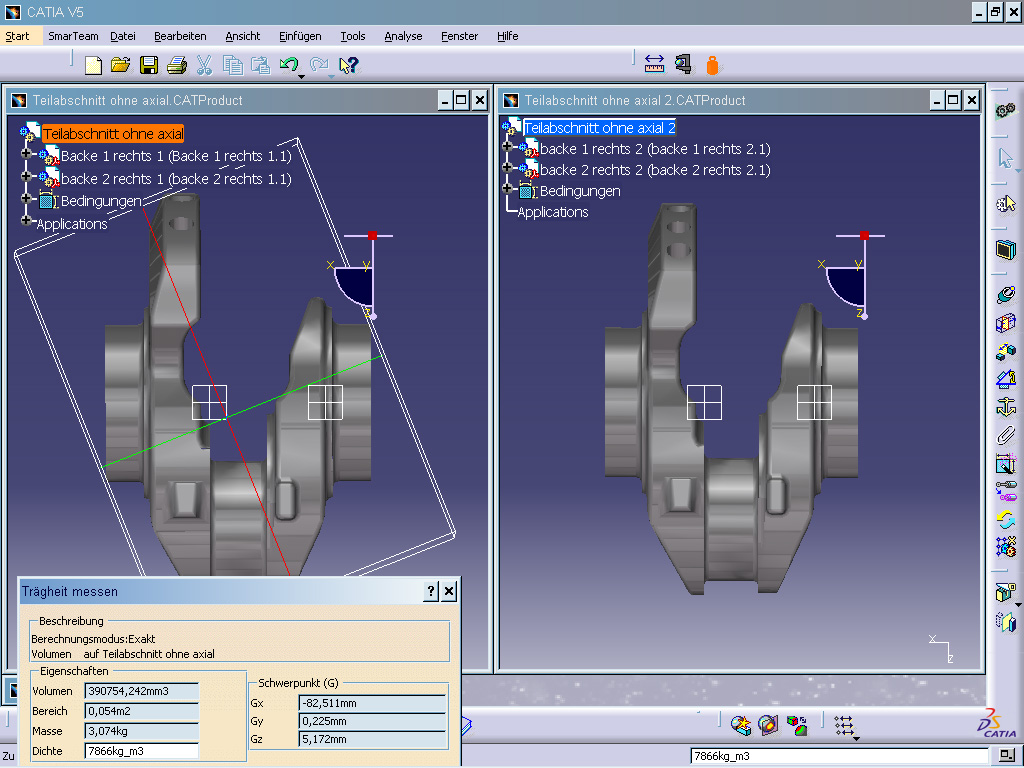

Im Anhang befinden sich zwei Bilder mit Messergebnissen.
Wobei zu sehen ist das sich eine Abweichung des Schwerpunktes in z Richtung von 50 mm ergibt auch in den anderen Richtungen stimmen die Werte nicht.
Die Geometrie der beiten Bauteile ist jedoch nur geringfügig anders (eine Bohrung mehr).
Da meine Frage wie ist es möglich das diese große Abweichung zustande kommt.

Wie ich sehe, hast du 2 Baugruppen vermessen? Wie sind die Teile zueinander angeordnet?? Über Constraints? Welches Part hast du als erstes in die Baugruppe eingelagert? Ich vermute dass der Baugruppenursprung in den beiden Baugruppen relativ zu den beiden Teilen nicht an derselben Stelle liegt. Ist ganz einfach zu kontrollieren wenn du ein neues Part in die Baugruppen lädst und die dabei erscheinende Meldung mit Nein quittierst.
