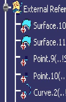

Hallo alle zusammen,
Hab das Problem das meine ExterneReferences die Verknüpfung verlieren, die bekomme ich dann mit so einem roten Kreuz auf der rechten Seite Angezeigt (siehe Bild). Wenn ich die dann umhängen will mit Replace, dann funktioniert es nicht, er selectiert die neun Publicierten Elemente einfach nicht aus. Mit Isolieren und dann Replacen funktioniert auch nicht.
Weis vielleicht jemand von euch wie ich das bewerksteligen kann.
Bin für jeden Rat dankbar.
Danke in voraus

die verweisen möglicherweise auf ein anderes part oder produkt das nicht geladen, oder nicht gefunden werden kann.
schau mal unter edit links welche files das sind, und lade diese

Hallo Mario,
die Veknüpfungen wieder herzustellen hat ja super geklappt, ich hab jetzt nur das Problem, das ich die ExterneReferences nicht über Replace austauschen kann. Er selectiert die neuen Publicationen nicht.
Weist du vielleict was man da machen kann.
Danke in vorraus

ich denke das hat was mit sogenannten "design in context" zu tun.
beim selektieren kommt die einbahnstrasse und am curser steht was wie:
part cannot be selected since it was designed in context...
ein hinweis darauf ist auch ein braunes zahnrad im baum.
das heisst so viel wie: du hast ein teil in einem produkt A erzeugt (neues part in diesem produkt A) und dich mit deinen links auf andere teile innerhalb dieses produktes A beziehst.
wenn du nun dieses part in ein produkt B einbaust, dann kannst du dich dort nicht auf dortige teile beziehen, weil das teil im context von A erzeugt wurde. ich weis nicht was dieses feature soll, oder warum das so ist (ärgere mich immer wieder selbst damit).
was aber geht ist, dieses part mit dem braunen zahnrad isolieren, dann wird's wieder grün, und dann kannst du die nun isolierten externen referencen austauschen.
für die zukunft: part ausserhalb eines produktes erzeugen und dann mit existing part ins produkt reinladen, dann gibt's keine probleme mit diesem design context.
