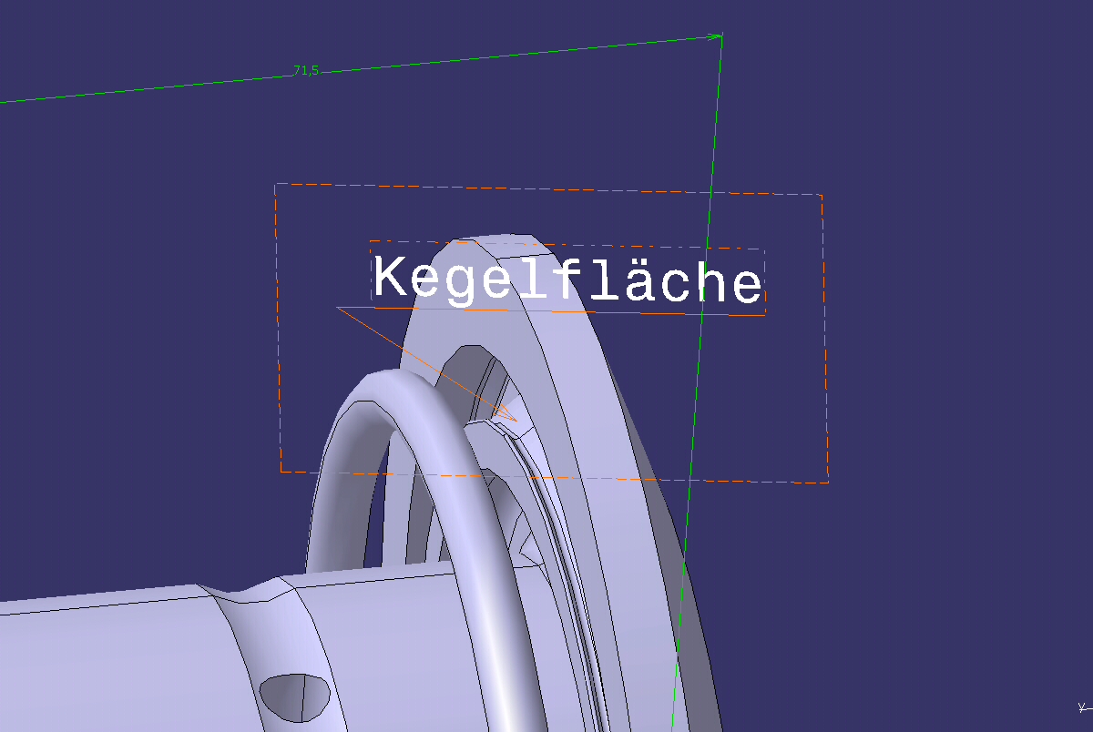

ich möchte einen O-Ring mit rundem Querschnitt in einer Nut positionieren, die eine V-förmige Kontur hat. Muss ich mir mühsam eine Hilfskonstruktion zeichnen um das hinzubekommen? Mit den Bedingungen bin ich am Ende!!

versuch mal bei aktiver Bedingung mit RMT auf den O-Ring zu klicken und "Andere Auswahl" zu selektieren. Dann kannst du meines wissens mehr als nur die Achse zur Bedingungserzeugung auswählen.

Danke für die Antwort aber da geht nur ein Fenster mit der Product-Struktur auf (kann leider kein screeshot machen), dass merkwürdig aussieht. was soll ich damit anfangen? Ach ja habe V5R12.

in dem Fenster (s. sreenshot) kannst du die drei blauen Geometrien zur Positionierung verwenden. Das machst du dann bei der V-Nut genauso. Immer mit aktiver Bedingung!
Also kannst du jetzt die beiden Achsen und die zwei Punkte z.B. kongruent setzen.

Sorry, habe ein wichtiges Detail vergessen.
die beiden Parts bekomme ich zwar kongruent gesetzt aber die O-Ringmantelfläche muss tangential auf der V-Nut sitzen. Das ist das eigendliche Problem.

mir ist schon klar wie du das wolltest. nur meine Antwort führt leider doch nicht zum ergebnis, hab das szenario jetzt mal nachgebaut.
man kann nicht beide Teilflächen ( O-Ring und V-Nut ) in verbindung bringen. schätze eine hilfskonstruktion ist unabdingabr, wenn sich keiner weiter meldet.
