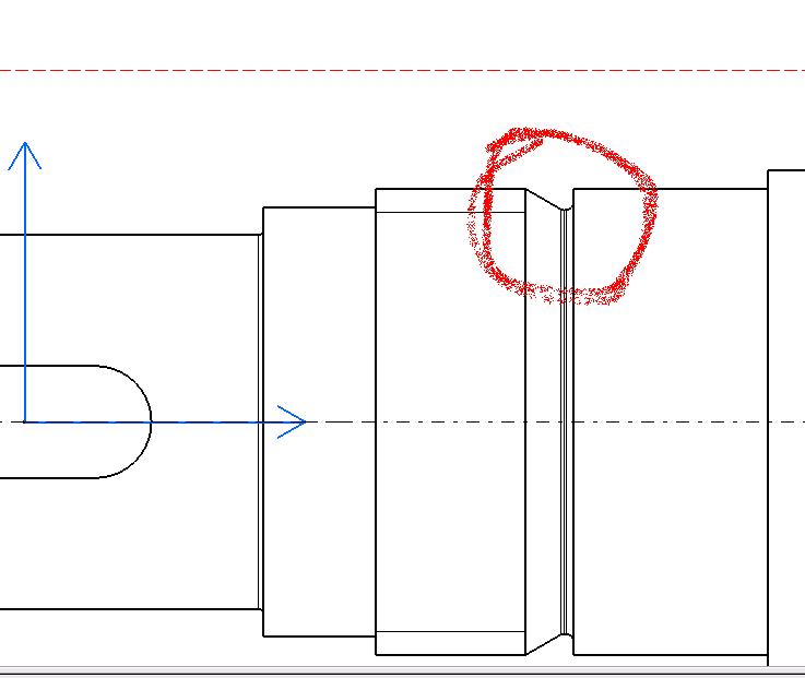

ich habe folgendes Problem.
Wenn ich ein Gewinde mit Freistich im 3d moduliere kann ich das Gewinde nicht an der Freistichflanke auslaufen lassen. (Fehlermeldung Gewindetiefe kann nicht größer sein als Stützteil).
Wie kann man solche Freistiche im Catia Normgerecht darstellen?
vielen dank für eure Hilfe

... versuch mal den Freistich in einem seperaten PartBody zu erstellen. Diesen ziehst Du mit Boolean Operations von der Welle (das Gewinde wurde hier bereits erzeugt) ab. Mal sehen was CATIA dann sagt?

ich mache das immer wie folgt:
Die Freistiche kommen in eine Extra-Skizze.
Dann zuerst die Gewinde definieren (es steht ja die volle Schaftlänge zur Verfügung) und anschliessend mit dem Feature "Nut" die entsprechenden Freistiche erstellen.
