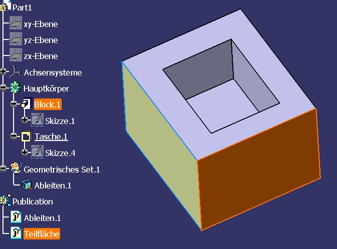

hier ein Beispiel mit Bild. Die Publikation "Ableiten.1" bezieht sich auf einen Extract, der sich auf eine Seitenfläche des Würfels bezieht. Zur Erzeugt des Extract wurde die höchsmögliche Stelle im Baum als "Define in Work" gesetzt. Das ist hier der Block und nicht die Tasche!!!
Die zweite Publikation bezieht sich direkt auf die Seitenfläche des Körpers. Während der Erzeugung dieser Publikation war war die Tasche aktiv. D.H. diese Fläche hängt von der Tasche ab!!!
Beim Löschen der Tasche passeriert folgendes -> siehe 2. Bild.
Jetzt sollte alles klar sein. Also kein CATIA Bug, wie hier manche voreilig vermutet haben!

Original erstellt von Cars10:
...wenn ich mit DEFINE IN WORK künstlich auf das höchstmögliche Feature gehe und dann die Veröffentlichungen erzeuge, kann ich in einer Baugruppe auf die Veröffentlichungen nicht zugreifen wenn nach der Veröffentlichung die Fläche die veröffentlicht wurde mit einem Feature (Tasche, etc.) versehen wurde....
...halt! Genau deshalb habe ich oben in dem Beispiel die entsprechende Fläche im GSD extrahiert. Die Fläche ist immer greifbar und dies ist auch das Element was publiziert wurde.
erstellt am: 19. Mai. 2005 13:17    Editieren oder löschen Sie diesen Beitrag!  <-- editieren / zitieren -->   Antwort mit Zitat in Fett Antwort mit kursivem Zitat
hallo cars10,
auf dein frage ob das alles NORMAL ist kann ich dir nur sagen: Das ist das normale Verhalten.
das feature, das sich in der veröffenltichen fläche befindet (und zuvor erstellt wurde) hat nichts mit der Veröffentlichung selbst zu tun.

Hallo Cars,
eigentlich wurde Dir schon alles von smf und ideas sehr ausführlich erklärt.
Auf Brep Elemente zu verlinken ist immer gefährlich, weil es die Elemente leicht nicht mehr geben kann. Anstatt breps zu publizieren ist es besser  Elemente im Baum zu publizieren. Das ist immer eindeutig. Wurde Dir auch schon erklärt wie man das machen kann. z.B. über extract im GSD.
10U´s an smf und ideas

ein Beispiel: Du hast einen Würfel gezeichnet (Pad). Den Würfel gibt es im Baum, nicht aber die 6 Flächen des Würfels, die gibt es nicht im Baum.
Mach im GSD eine Extract von einer der Flächen. Dann gibt es diese Fläche auch im Baum.
Ich denke jetzt sollte es klar sein, oder?

CATIA zeigt beim Publizieren die Fläche des zugrundeliegenden Pads an, adressiert das Publisch aber anscheinend auf des Brep. Löscht man nun die Bohrung, gibt es das Brep nicht mehr und damit ist das Publisch ungültig. Würde das Publisch (so wie es in der Publisch-Tabelle eingetragen ist) auf die Fläche des Ursprungspads referenzieren, würde dies nicht passieren.
Es ist ganz klar eine Ungereimtheit in CATIA und fällt damit unter die Rubrik "It's not a bug, it's a Feature".
Die einzige Möglichkeit ist ein Bypass:
Immer den Basiskörper "Define in Work" stzen und dann Publisch machen.
und sicherheitshalber prüfen, ob in der Tabelle auch das steht, was man selektiert hat.

Hallo Michael,
kann ich nicht bestätigen. Tritt bei mir nicht so auf wie von Dir beschrieben. (R14SP5) Ich hab die Bohrung gelöscht. Das Extract und die Publication davon bleiben bei mir nach dem löschen der Bohrung aber erhalten.

habe R14 SP3 - und da ist es, wie ich beschrieben habe.  Da es bei Dir mit SP5 läuft, läßt das ja hoffen, daß das Problem mit einem Hotfix für SP3 behoben wird.
Michael

kommt ganz drauf an wann die Flächenableitung(extract) gemacht wurde.ich kann auf die veröffentlichte Ableitung im AssemblyDesign auch gar nicht zugreifen, geht das bei euch?

Nein, das spielt bei mir eben keine Rolle wann die Ableitung erzeugt wurde. Hab da verschiedene Varianten ausprobiert.
Ich kann auf die auch im Assembly Design zugreifen. Das hab ich auch bestimmt schon tausend mal gemacht.
