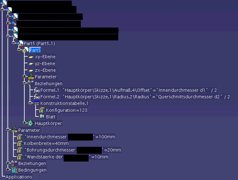

Seit einigen Tagen quäle ich mich mit dem Regeleditor bzw. Formeleditor rum. Und zwar möchte ich in meiner Konstruktionstabelle (siehe auch Strukturbaum  ) durch CloserValueInfInColumn einen Wert suchen der kleiner als mein Parameter Innendurchmesser. Syntax wäre ja sowas in der Art wie:
CloserValueInfInColumn("\Part5\Beziehungen\Konstruktionstabelle.1",Spaltennummer,Parameterwert)
Ich hab da mal einfach sinnvolle Werte eingetragen und die Konstruktionstabelle durch doppelklick im Baum eingefügt. Aber dann sagt mir die gute Katja, dass die Konstruktionstabelle nicht gefunden werden kann.
Nach dem Bestimmen der Zeile möchte ich die Konfiguration auf diese Zeile ändern.
Irgendwie haben mir die kurzen Tutorials die ich gefunden habe nicht geholfen..meistens gab es gejaule wegen der Syntax .)) Also wer weiter weiß oder gute Tutorials kennt..HILFE
