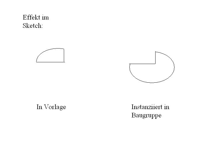

ich baue gerade eine Vorlage für das Document Template und stoße immer wieder auf das folgende Problem: ein Kreisbogen, welcher in der vorlage richtig ist, ist nach der Instanziierung genau invertiert, sprich der Teil vom Kreis ist im Sketch, welcher eigentlich weggetrimmt sein sollte. Ich vermute ein Orientierungsproblem, kann es aber nicht richtig greifen.
Kennt jemand Einstellungen in den Optionen, welche man beachten sollte? ich verwende R14 SP3. dort war in den Optionen Teileinfrastruktur, externe Verweise das Häkchen bei "Verknüpfung mit ausgewähltem Objekt beibehalten", sonst funktionierte der Einbau nicht richtig.
Hoffe, jemand hatte damit schon Erfahrungen

Der Trick ist innerhalb des Sketchers die Elemente so zu bemassen, dass beim Instantiieren mit dem Document Template keine Freiheitsgrade mehr existieren.
Tipp für Deinen Fall:
Betrachte den Kreisbogen nicht aus Kreismittelpunkt und Radius, sondern als ein Element aus 3 Punkten. Bemaße entsprechend.

nochmal PS:
Die Aussage gilt für alle Stabilitätsprobleme innerhalb des Sketchers. Das Vorgehen hilft auch bei Powercopies und UDFs.
Bitte auch einen Positionierten Sketch verwenden.
