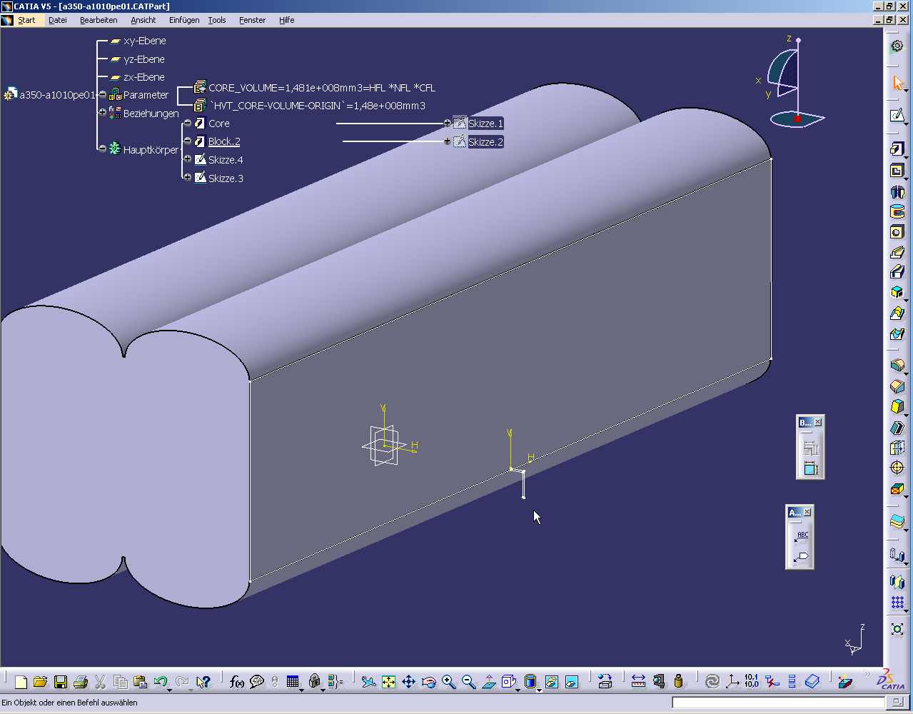

Guten Morgen,
bin dabei zu versuchen, wie ich einen Volumenkörper an einer unstetigen Leitkurve entlangziehen kann. Die Loft-Funktion akzeptiert leider nur tangentenstetige Kurven. Habt ihr einen Tipp für mich? Vielen Dank.

Hallo Frank
Probiere einmall die "Translation" im Flächen Modul.
Anschließend im Part Design mit "Fläche schließen" ein Solid machen.
Gruß John

Hallo Frank,
versuch mal die Funktion "Rippe" im PartDesign.
Paul

...und wenn die Zentralkurve aus mehreren Elementen besteht, diese zuerst im Modul Flächenerzeugung mit dem Icon Zusammenfügen verbinden.
