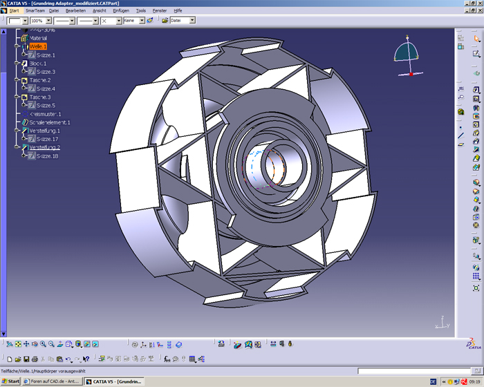

Also ich habe mal ein wenig rumprobiert und versuche gerade verzweifelt ein paar Rippen in ein Schalenelement zu packen.
Bisher habe ich es nur über die Originalkontur durch Skizze und Block geschafft, was mir allerdings ein wenig umständig erscheint.
Dadurch das mein Boden nicht gerade ist, sondern Radien hat, kann ich ihm auch keine Begrenzung angeben...
Also wenn Ihr da eine schnellere und einfachere Lösung habt, wäre ein ahnungsloser Student sehr dankbar.
Gruß Lars

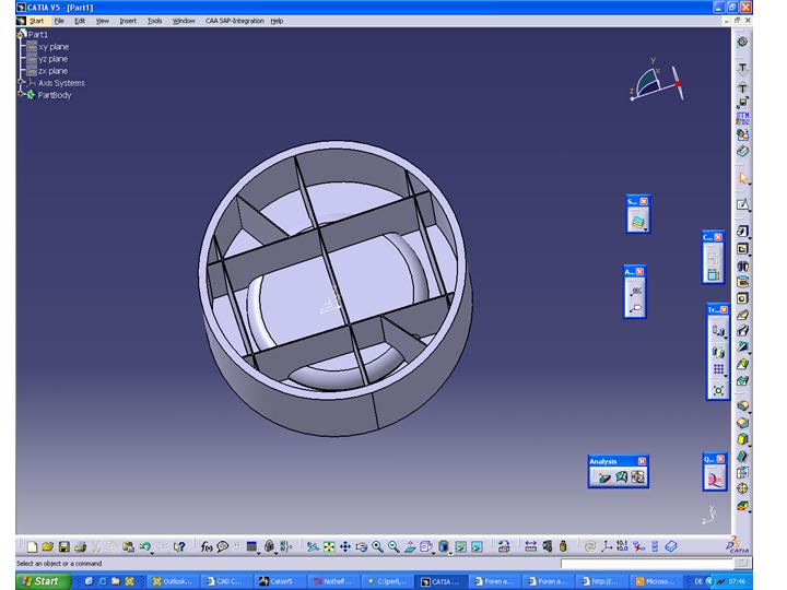

Hallo Lars,
probier mal in der Part Design Workbench die Funktion "Stiffner"
Du kannst zwischen Rippenerzeugung von oben und einer seitlichen Rippe Wählen.
Ausgangspunkt ist ein Sketch mit deiner Rippenansicht.
Einfach mal probieren.

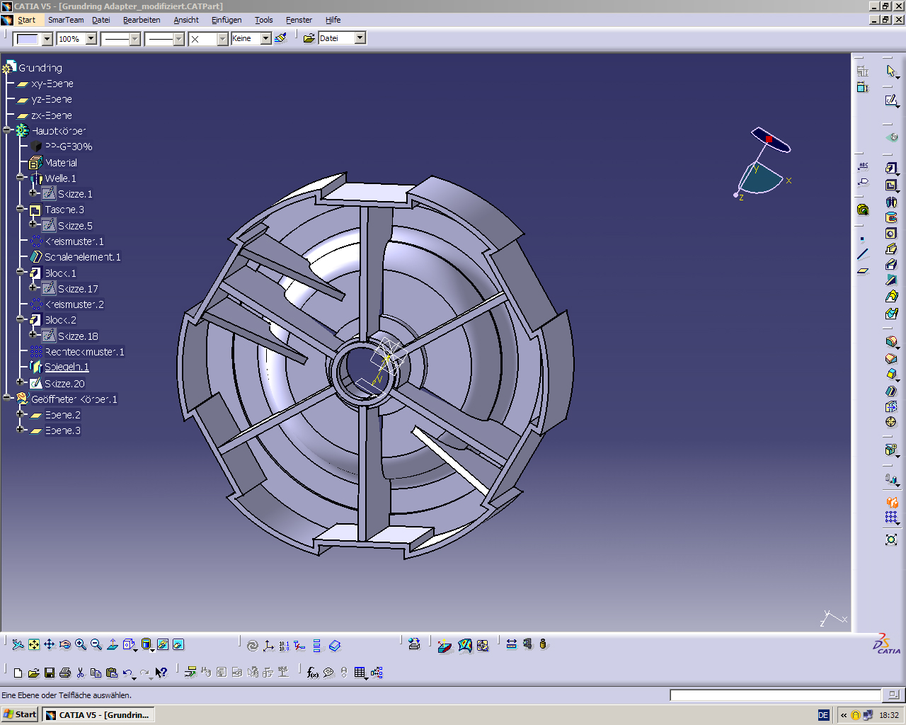

OK....hat alles Prima geklappt, wenn man es einmal weis, geht das ja fix mit dem verrippen. Es ging nie, weil ich vergessen habe im Modus auf "von oben" umzustellen. dementsprechend konnte er natürlich nichts mit meiner Skizze anfangen. Habe es mal kurz mit ein paar Freihandlinien durchgeführt.
