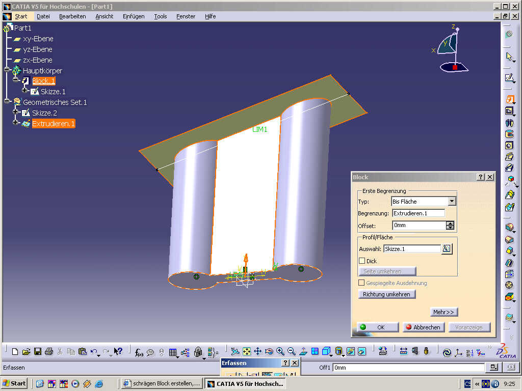

Hi, kann mir jemand bei der erstellung eines schrägen Blockes helfen? d.h. der Block soll auf der einen Seite um 12mm auf der anderen nur um 6mm "herauskommen"
Hier noch ein Bild zur verdeutlichung (Auf free klicken): http://rapidshare.de/files/1523019/dsfge785347f.jpg.html
Falls das nicht geht wäre ich für eine alternative Lösung sehr dankbar.
Vielen Dank im Voraus

Hallo Snooze,
du kannst z.B. in Generative Shape Design eine Skizze erstellen. In diese Skizze kann nur eine Line, die auf eine Seite 8 mm und auf andere Seite 12mm über obere Fläche ist, werden. Dann kannst Du diese Skizze auf Fläche extrudieren. Und dann in Part Design in "Pad" es ist möglich "Up to surface" auswählen.
Zusammenfassung:
Ein Pad nach schiefe Fläche erstellen.
Mit freundlichen Grüßen
Daniel Mourek

Hallo Snooze,
ich schicke Dir ein Bild, wo ist Situation dargestellt.
Du mußt eine Fläche (gelbe) erstellen. Das kannst du mit Hilfe Generative Shape Design machen. Dort mußt du "Skizze.2" zeichnen. Dann diese Skizze extrudieren.
Dann mußt du ins "Start->Part Design" gehen und hier Block "bis Fläche" erstellen.
Daniel Mourek

Hi Snooze
Du kannst auch zwei Körper mit einer booleschen Operation "verschneiden"
oder du nimmst direkt die Funktion "Kombinierter Volumenkörper (siehe Bild)
Gruß Tom
