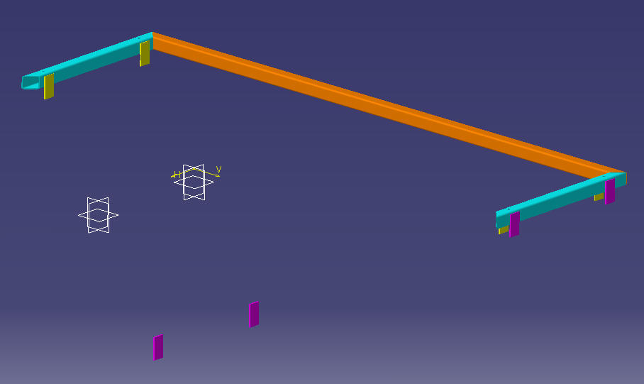

hier mein allererster Beitrag im Forum.
Das Problem: Ein Produkt (5 Einzelteile) soll an der XZ-Ebene gespiegelt werden. Drei der Teile werden korrekt erzeugt, die anderen werden auch erzeugt, liegen aber völlig falsch im Raum (die violetten im Anhang).
Ausserdem kann ich unter Symmterie die Funktion "Spiegeln, neue Komponente" häufig nicht aktivieren.
Meine Fragen also: Warum sieht das Spiegelbild nicht aus wie eins und warum kann ich manchmal gar nicht erst spiegeln?
Für Eure Bemühungen schonmal vielen Dank im Voraus.
Jan (CV5 R12 SP4)

Hallo JanD,
willkommen im Forum.
Meine Erfahrung ist, daß die Funktiopn sehr instabil ist. Macht man mehrere Fehlversuche kommt alles durcheinander und das Ergebnis sieht aus wie deins.
Also: Zunächst alles Speichern, dann spiegeln.
Gelingt dies nicht - komplett raus aus CATIA und neuer Versuch.
Dann müssen noch Solids im PartBody sein, sonst werden sie nicht dargestellt. Flächen müssen ein Externel View bekommen.
Ich hoffe das hilft erst mal weiter.

das beim spiegeln in assemblies lustige dinge passieren, daran wirst du dich gewöhnen müssen :-) hab ich auch schon öfter gehabt - teilweise auch erst nach neuerlichem laden. oft wird auch die symmetrie plane nicht gefunden (speziell wenn man mit dem cache system arbeitet).
ich rate dir die sache nur dann zu verwenden wenn's unbedingt sein muss.
man kann zb die bauteile schon innerhalb des parts spiegeln (mit oder ohne duplicate) - das dann mit save as new document abspeichern und schon hat man sein speigelteil.
wenn's mal gar nicht klappt mit dem spiegeln, dann liegt das meist daran:
es wird nur die geometrie gespiegelt, die sich im part body befindet. also eventuell vorher alle restlichen body zum part body boolean-isch dazuaddieren.
