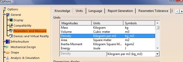

Hallo Sarah.
Ich verstehe deine Frage nicht ganz, da doch die Typen der Variablen - zumindest die gängigsten - Selbsterklärend sind:
Länge ist eine Länge
Realwert ist ein Einheitenloser Realwert
Density ist die Dichte
usw...
Die Einheiten geben dann auch noch guten Aufschluß über die Anwendung, wenn es mal exotischer wird (siehe Bilder)
gruß, Tom

Hallo Tom,
so, wie man es auf deinem Bild in den Optionen sieht, ist so etwas, wie ich es suche.  Hätte ich auch selbst drauf kommen können, in den Optionen zu schauen... naja.. wie du schon sagst, vieles ist selbsterklärend. Ich wollte einfach nur ein übersichtliche Darstellung des Ganzen.
Vielen Dank!
