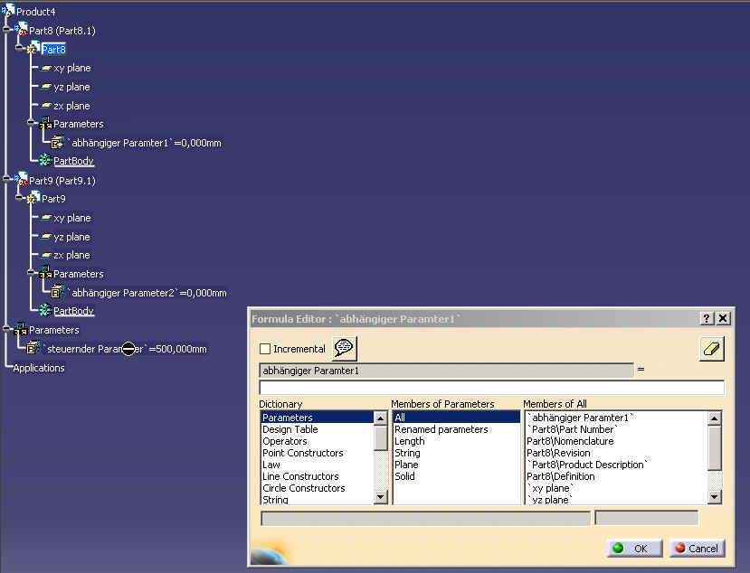

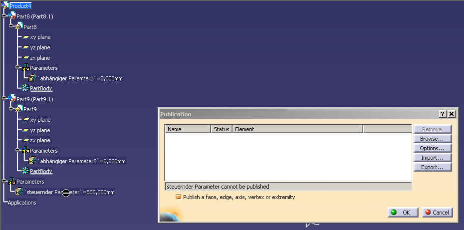

ich arbeite mit Publications, d.h. ich kann externe Links nur auf publizierte Elemente erzeugen.
Nun habe ich auf Produktebene einen Parameter, den ich in verschiedene Parts übergeben will (z.B. durch verknüpfen von Parametern). Ich kann aber nicht auf den Parameter auf Produktebene zugreifen, weil ich ihn nicht veröffentlichen kann. Warum nicht? Zur nähreren Erläuterung siehe angehängte Bilder.
Gruß, zizo

Publications gibt es nur auf Part-Ebene.
Deshalb lassen sich die Parameter auch nicht publizieren.

Hallo Catrin,
na klar gibt es Publications auch auf Produktebene. Ich kann jedes Feature eines Parts auf Produktebene veröffentlichen. Nur die Parameter nicht. Habe aber inzwischen herausgefunden, dass das wohl ein Bug ist.
Gruß, zizo

Hallo Zizo,
vielleicht ein Tip: Nimm den Parameter doch in ein Adapter- oder Skelettteil mit rein, welches für die entsprechende Baugruppe zuständig ist.
Ähnliche Probleme hatte ich einmal mit der Gleichschaltung mehrerer Parameter auf Produktebene, seit ich die Sache (Gleichschaltung) im Obersten Adapterteil mit reingenommen habe ist erfreulicherweise Ruhe.

Hallo.
danke für eure Hilfe.
Das mit einem Skelett-Part ist mir schon klar. Nur ist das ausdrücklich vom Kunde nicht erwünscht, da sich dort dann Probleme mit dem PDM-System ergeben.
Jetzt hatte ich zuerst eines der Bauteile als MASTER-Part definiert, in dem die Definitionen, Parameter und Masterskizzen liegen. Nur ist das für einige Konstrukteure beim Kunden nicht wirklich nachvollziehbar.
Die Lösung wäre die Definition zweier globaler (die gesamte Baugruppe) betreffender Parameter auf Produktebene, die dann in die einzelnen Parts übergeben werden. Nachdem das aber nicht geht, muss ich wohl bei meiner bisherigen Vorgehensweise bleiben.
