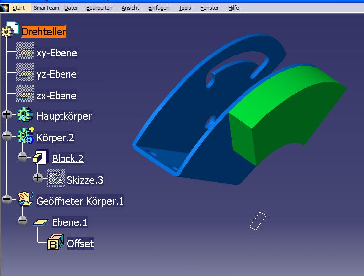

hallo leute,
wenn ich in einem part eine geometrie mit anlehnung an geöffnete
geometrien (planes etc.) erzeuge und später diesen so
erzeugten bereich durch kopieren/einfügen in einen neuen part
einsetze, kriege ich keine geometrie nur ein ausrufezeichen in dem
neuen körper ( beim kopieren werden die  planes etc. nicht mitkopiert).
wie kann ich alle geometrie-elemente ( planes etc.) die zu einer
übergeordneten geometrie gehören mitkopieren ?
in den bildern ist das problem vielleicht besser zu erkennen.
zu bild1 : der grüne körper (körper.2) ist mit der ebene in der
höhe begrenzt. die ebene ist in abhängigkeit zum blauen körper
(20mm offset).

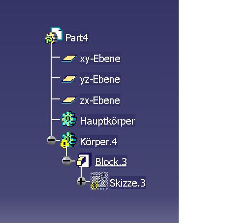

ich möchte den körper.2 bzw. block.2 (bild1) in ein neues teil
kopieren (bild2), die ebene wird nicht mitkopiert.
danke

du hast dir die antwort im prinzip schon gegeben - wenn die ebene vom blauen körper abhängt, und dieser in dem neuen teil nicht enthalten ist, dann ist es klar, das catia nicht weis wozu diese ebene 20mm offset haben soll.
wenn dir die lage im raum egal ist, dann mach mal rechte maus taste auf die skizze - dann change sketch support, und wähle eine beliebige hauptebene des neuen körpers (am besten eine die der ursprünglichen fläche recht ähnlich ist, sonst kann's passieren das die skizze umspringt und ungültig wird)
wenn die lage nicht egal ist, dann musst du zumindest die fläche des körpers, welche als skizzengrundlage gedient hat mit copy-paste as result (kein link zum körper) bzw paste special as result with link in den neuen körper reinkopieren.
