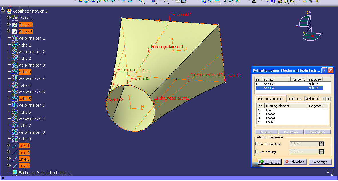

ersteinmal,ich bin ein totaler Newbie was V5 angeht.
Ich würde gerne eine Welle, wie sie in einem Schraubenverdichter verbaut wird, konsruieren. Da dachte ich an die Loft Funktion. Ich habe mit dieser mal ein wenig probiert, habe aber noch nicht so richtig den Durchblick. Wenn ich 2 Rechtecke in 2 Ebenen verbinde ist das ja kein Problem: Loft anwählen, dann Fläche 1 , Fläche 2 ...ok und fertig. Wenn ich das ganze um 360 Grad verdrehen will muss ich da wohl mehrere Ebenen anlegen, oder? Wenn ich jedoch Rechteck und Kreis verbinden will geht das ja nicht so einfach. Kann mir einer bitte mal erklären was man mit Loft wie alles machen kann?
Danke für jede Hilfe Christian

Hallo Kringel,
ich habe momentan kein Zugang zu CATIA. In Loft-Dialog ist oben eine Tafel, wo du kannst Profile in rigtige Folge eingeben. Unter diese Tafel sind Karten - vor allem Guides, Spine und Coupling. Guide ist Kurve, die ausgewählte Punkten in einzelner Profiles verbindet, z.B.: Du kannst zwei Dreiecken in zwei Ebenen erstellen und dann kannst du gehörige Gipfel mit Linie (du kannst auch Spline nutzen - am häufigsten) verbindet. Diese Linien sind Guides. Spine (x Spline) ist Normale zu einzelnen Ebenen - sie ist standardmäßig automatisch berechnet.
In Arbeitsfläche sind während Loft-Dialog sogenannte Closing Points und Pfeile dargestellt. Du kannst mit rechte Maustaste diese Punkten verlagern - in anderen Punkt, z.B. mit Funktion Intersection in GSD erstellten.
Sehr wichtige ist auch die Richtung von Pfeilen. Du kannst mit linke Maustaste Pfeilsrichtung umwenden. Richtung hätte dasselbe in allen Profilen werden.

Ehrlich gesagt bin ich noch nicht schlauer.Tut mir leid wenn ich schwer von Begriff bin. Mein Problem sind ja nicht zwei Rechtecke oder Dreiecke. Da geht das ja wunderbar. Mit offset zwei Dreiecke loft...fertig. Aber wenn ich einen Kreis oder eine andere splin Funktion mit einer anderen verbinden will geht das nicht.Das geht doch siecher über punkte die man vorgibt zu verbinden oder so.Aber ich bekomms nicht hin, bin zu blöd die funktion zu verstehen. Was hat es mit der Unterfunktion: Verbinden,Neubegrenzung,Leitkurve usw auf sich. Bei mir kommen immer reichlich Fehlermeldungen...wenn ich Faktor anwähle sehe ich das er irgendwelche Punkte verbindet, aber das ist immer "Mist" und was bedeuten die von Catia an die zu Verbindenden Geometrien angelegten Pfeile Endpunkt und Schnitt???

hallo,
je mehr führungselemente du hast desto leichter ist die berechnung des lofts. die endpunkte sollten auch auf der selben ebene liegen und in die selbe richtung zeigen. schau dir das bild an!

Hallo Kringel,
was möchtest du genau mit Loft machen? In Deinem ersten Beitrag du schreibst, daß du möchtest eine Welle von Schraubenverdichter erstellen. Ich setze voraus, daß du möchtest gekrümmte Zahn erstellen. Ich meine, daß bessere Funktion ist Rippe (Rib-eng.). Für diese Funktion braucht du nur Zahnprofil und Wendel.
