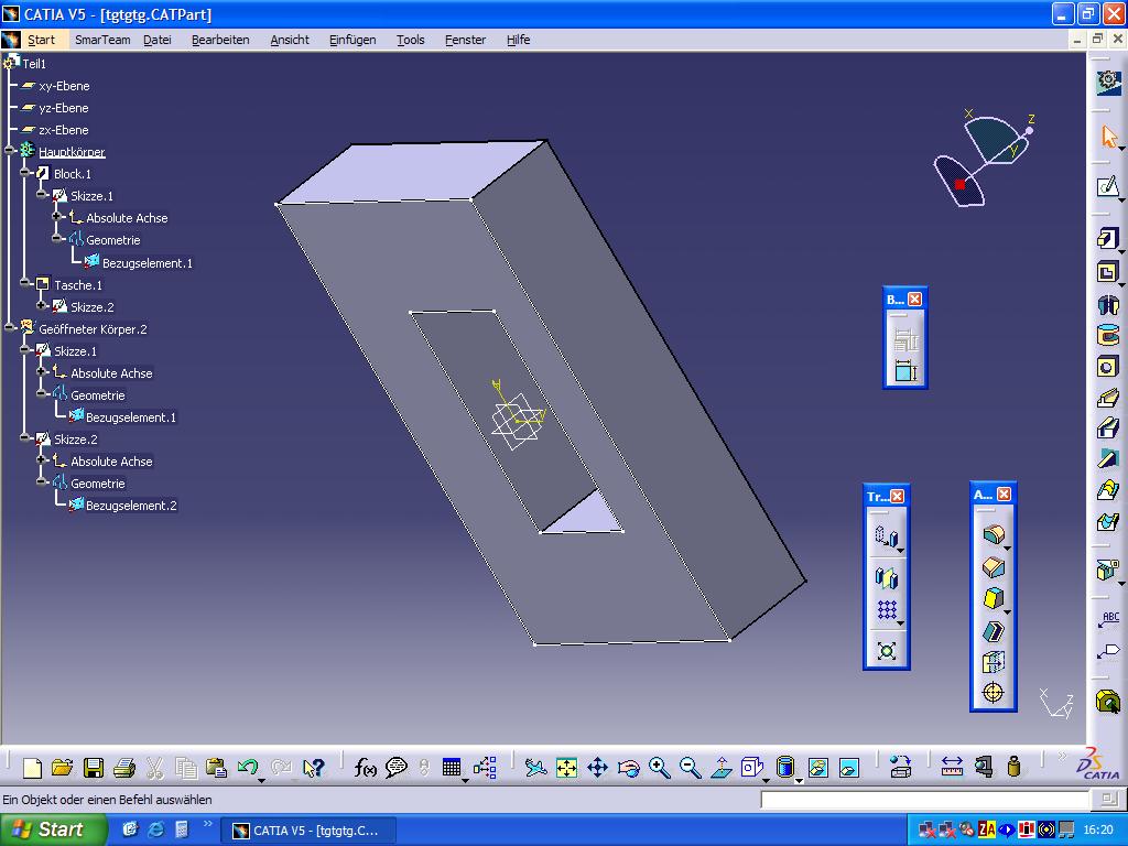

Hi zusammen,
ich habe in der Produktumgebung ein Teil mit Hilfe von Skizzen anderer Teile erstellt.
Anschliessend habe ich eine Kopie dieses Teiles isoliert und wollte es als eigenständiges Teil haben und ändern.
Die isolierte Kopie hatte aber nicht mehr eine eigene Skizze sondern nur Verweise auf die benutzte Skizze.
Das Teil ist praktisch nicht mehr änderbar!
Wie kann ich die Bezugselemente auflösen damit ich das Teil verändern kann.
Ich habe von diesen Teil auch ein Bild als Anhang dabei.
Vielen Dank !

Hallo Catist,
Du solltest die Skizzen in dem Teil verankern. Dazu kopierst Du die Skizzen in das Teil und erhälst Meldungen wegen fehlendem Achsensystem. Da einfach abbrechen und mit der RMT auf die Skizze und unter Objekt Stützelement für Skizze ändern, kannst Du die Skizze auf eine Ebene und andere Bezugselemente des Teils beziehen (gleitend oder positioniert).
Das sollte Dir eigentlich weiterhelfen.
