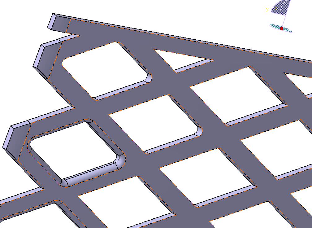

wir setzen momentan R12 SP 3 ein.
Die Verrunddungen eines Solids dauern sehr lange.
Es bestehen mehrere rautenförmige Aussparungen, bei denen die Ecken verrundet werden sollen.
Obwohl es eine sehr einfache Fläche ist, an der die Raute abgezogen wird, dauert es ca 30 Minuten bis 8 Kanten verrundet sind.
Ich habe insgesamt ca 70 Rauten zu verrunden. Wenn das mit der gleichen Geschwindigkeit geht, bin ich nur an den RAdien Tagelang beschäftigt.
Die Raute ist ein einfacher Extrusionskörper, an dem eine Formschräge angebracht ist. Habt Ihr änliche Probleme.
Oder weiß jemand eine bessere Vorgehensweise.
vorher verrunden geht in diesem Fall nicht.
Bild im Anhag
Gruß deco

Das müsste man doch gut über Pattern machen können.
Das heisst dass Du nur eine Raute mit Verrundung machst, und dann das ganze über ein Pattern vervielfältigst.

Hallo My tea,
Danke für Deinen Tip, geht aber in meinem Fall nicht,
da die Rauten nicht auf einer Ebene liegen und auch jede anders aussieht.

auf dein Bild bezogen:
ich empfehle jedem die Beziehungen im Produkt anzuzeigen sonst sieht man nicht ob da jmd. Parameter mit Bedingungen verknüpft hat
erstellt am: 17. Mrz. 2005 16:14    Editieren oder löschen Sie diesen Beitrag!  <-- editieren / zitieren -->   Antwort mit Zitat in Fett Antwort mit kursivem Zitat    Unities abgeben: 1 Unity (wenig hilfreich, aber dennoch)2 Unities3 Unities4 Unities5 Unities6 Unities7 Unities8 Unities9 Unities10 Unities Nur für deco 10 Unities + Antwort hilfreich
verunde zu erst die 4 ecken der Route und anschliessen die Fläche auf der Innenseite - durch das anwählen der Fläche werden alle angrenzenden Kanten nach oben und unten zu den Deckflächen verrundet
das wäre meine Lösung die das ganze vereinfacht
wenn die Routen aus einenm gemeinsamen Körper bestehen kannst du diese Urraute verrunden und danach nurnoch die Flächen
Wahlweise auch nur die 4 Innenflächen der Route - dadurch wird auch alles verrundet

danke, aber genau das habe ich gemacht.
selbst die eine Ecke dauert schon lange.
Ich habe das ganze nun mit R14 getestet, dort geht die ganze Sache dann schneller (Faktor 50!!!), wenn man jede Kante in ein eigenes Feature setzt.
Nimmt man jedoch mehr als eine Kante dauert es genau so lange.
Soweit meine Erkenntnis.
