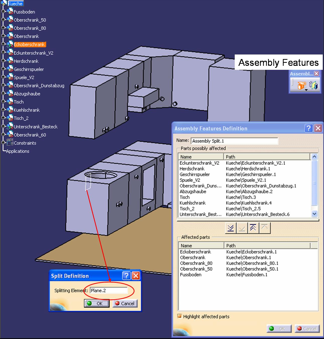

ich stehe gerade vor dem gleichen Problem wie der TE.Ich muss diverse Bilder aus einem Volumen 3D Modell im assembly machen. Es sollen dabei aber einzelne parts dabei nicht geschnitten werden.
Hab das mit der Säge probiert.....aber weiss ich nicht was das Auswahlmenü nach dem anwählen bedeuten soll.
Kann mir jemand den Kniff erklären?

als erstes musst du im obersten Produkt aktiv sein und in der Assembly Design Umgebung. Als nächstes musst du wahrscheinlich die Assembly Features Toolbar sichtbar machen (rechte Maustaste auf irgendein Funktionssymbol und die Assembly Features aktivieren).
Dann die Säge starten, die Schnittebene selektieren und in dem Auswahlfenster die Parts nach unten schieben, welche geschnitten werden sollen. Guck dir dazu das Bild an.
Ich hoffe, ich konnte helfen.
MfG Martin

ahhhh....perfekt......jetz hab ichs gerafft..sehr schön.....viel dank!
gut, ein paar teile will er nich machen.....mehrere auf dem umfang eines rohres verteilte schrauben...aber ok
gibts eigentlich auch was womit man bspw. nur einen viertel ausbruch machen kann?

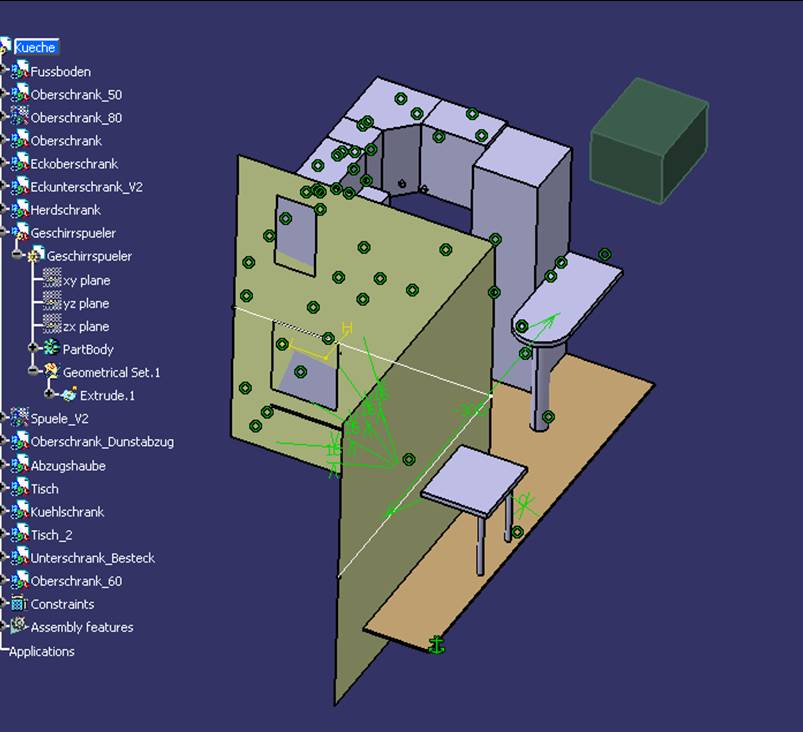

Ja das geht auch. Ich meine du kannst ja das splitting element frei gestalten (siehe Bsp.-bild)
MfG Martin
