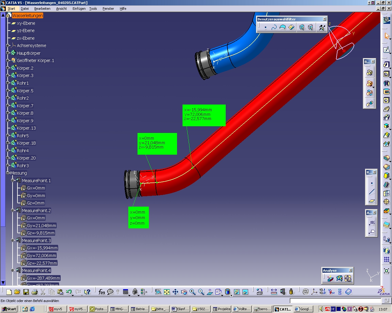

ich habe eine Abfolge von mehreren Messpunkten. Diese möchte ich in einer Textdatei darstellen. Wie kann ich diese Punkte exportieren?
Veröffentlichung, Makros...?
Bin für jeden Rat dankbar!
Alex

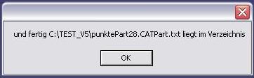

Hi zusammen,
bei funktioniert das makro nicht. Ich bekomme zwar diese Meldung (siehe Bild), finde aber keine txt Datei. Weiß jemand Bescheid?
Power

Probier mal dieses Makro. Bei uns funktionierts.
http://ww3.cad.de/foren/ubb/Forum133/HTML/001886.shtml#000000
Marco
