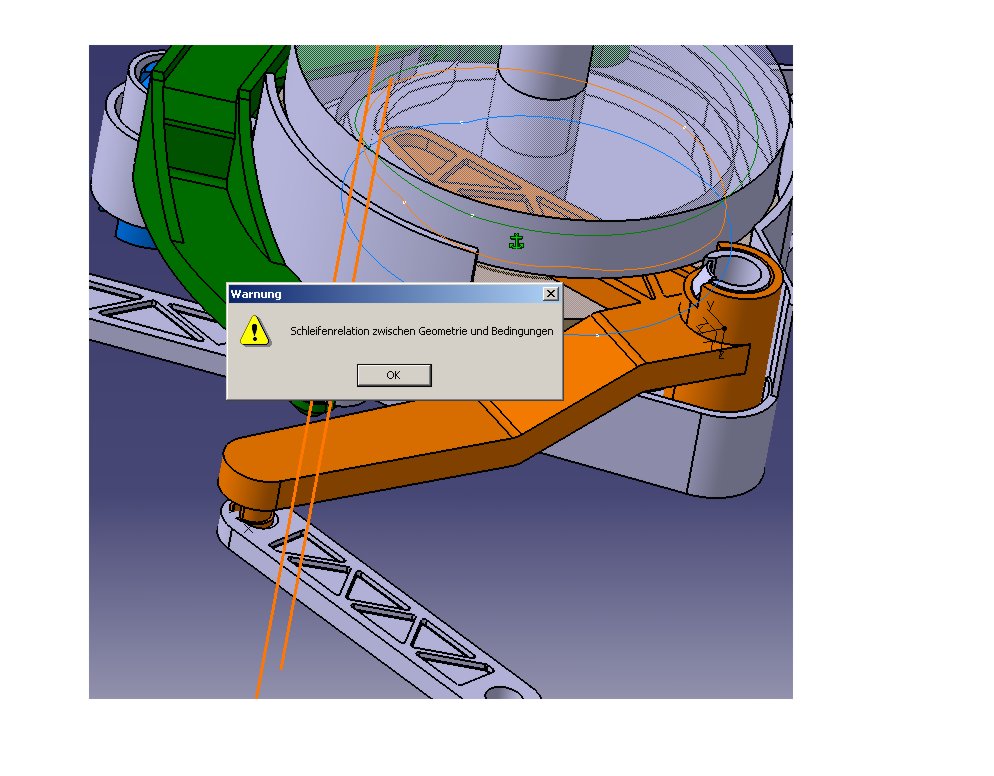

hallo,
ich hab in nem product einpaar bedingungen ändern wollen.
nun gelingt mir das teilweise, aber bei manchen sachen bekomme ich diese fehlermeldung (siehe bild) ?!
hab diesen fehler noch nie zuvor gesehen.
was bedeutet das?
kann mir jemand helfen?!
bin am verzweifeln, da ich meine parts nicht positionieren kann.
v5 r12 sp3 auf windows 2000
danke im vorraus

Hallo HEF,
akutes Thema, kenne die Problematik. Ich habe noch nicht herausbekommen, ob die Probleme daraus entstehen, daß ich eine Bedingung zu einem wiederverwendeten Benutzermuster erzeugt habe, oder ob es an Bedingungen zu V4.Models liegt. Ist dein grauer gerippter Körper zu dem die Bedingung erzeugt werden soll Bestandteil eines wiederverwendeten Musters? Wenn ja, versuche doch mal die Bedingung zu deinem Ausgangsteil zu setzen. Gib mal Rückinfo.
Danke.
Olaf

hi hilbo,
der graue gerippte hebel is ein einzelnes part, ohne irgendwelche
über- oder untergeordnete elemente.
habe auch mal alle vergebenen bedingungen gelöscht, kann aber trotzdem
die achse des grauen hebels nich zu der des grünen hebels kongruent setzen. (hinter warnhinweis)
es kommt immer wieder diese fehlermeldung...

bestehen evt. Geometrieverknüpfung zwischen den beiden Teilen, wie z.B.
ext. Referenzen (im Strukturbaum sichtbar)zueinander, welche dann nämlich mit der zu erzeugenden Bedingung eine Überbestimmung zur Folge hätte? In diesem Falll mal die ext. Referenzen isolieren.
Gruß, Jochen
