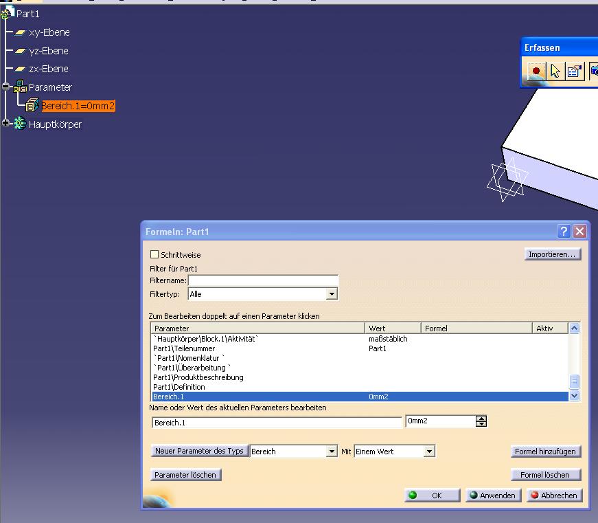

Hallo Forum,
ich habe ein einigermaßen komplexes Gussteil mit Kernen. Nun will ich überprüfen, ob die Wandstärke überall dem geforderten Mindestmaß entspricht. Wie gehe ich am besten vor? Gibt es in V5 ein entsprechendes Tool, oder gibt es Zusatztools um diese Aufgabe zu lösen?

Hallo Elise,
leider gibt es noch kein freigegebenes Tool aber der GeomCaliper von Geometricsoftware http://www.geometricsoftware.com habe ich getestet und sollte ausreichend sein.
Leider ist dieser noch nicht als CAA- Applikation verfügbar.

hallo,
es gibt doch im v5 ein tool dazu. glaub ab R12. Jedoch ist es wieder mal wie mit sovielen dingen in catia lizenzabhängig! und ob das das optimale für dich ist ist eine andere frage!

Vielen Dank für Eure Antworten. ich dachte schon, ich bin die einzige, die die Wandstärke prüfen muss
Die GeomCaliper-Info werde ich mal an die Chefs weiterreichen, und as MeasureItem werde ich demnächst testen. U's sind unterwegs.
Für alle, die das gleiche Problem haben: ich habe mir inzwischen mit der Bandanalyse geholfen. Geht soweit auch ganz gut. Das Modell muss aber entsprechend aufgebaut sein, so dass man Aussen- und Innenform leicht trennen kann.

Hallo Elise,
du kanns die Prüfung auch mit der Kollisionskontrolle machen, dort gibt es die Möglichkeit einen einzuhaltenden Mindestabstand (Clearance) einzugeben. Dieser würde deiner Mindestwandstärke entsprechen.. Dazu ist es allerdings notwendig (wie bei der Bandanalyse) das Bauteil aufzuteilen. Da du ja aber sowieso Aussenform und Kerne haben willst, mußt du das eh vorsehen - ist also kein zusätzlicher Aufwand. Du kannst dann Aussenform gegen alle Kerne und die Kerne untereinander prüfen.

Hallo Elise,
Vorschlag zur Wandstärkenmessung.
Mann definiert sich einen eigenen Parameter mit dem f(x)-Icon/"Neuer Parameter des Typs"
(Part-WB/Bild.1/Bsp.:Bereichsmessung/Flächenmessung).
Für diesen neu erzeugten Parameter editiert man mit "Formel hinzufügen" eine Anweisung unter unter "Datenverzeichnis/Messungen" bzw. "Messungen/area" (Bild.2).
Jetzt nur noch wie in diesem Beispiel die passende Referenzfläche (also zu messende Fläche) suchen (hier ist es Skizze.1) und man hat im Strukturbaum immer eine aktuelle Messung der Fläche (Bild.3).
Viel Spasssss beim testen
