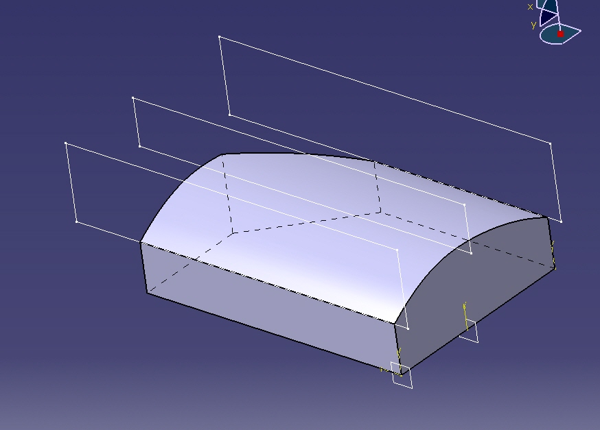

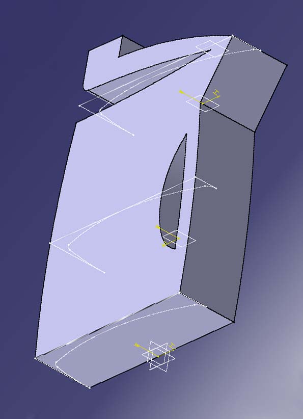

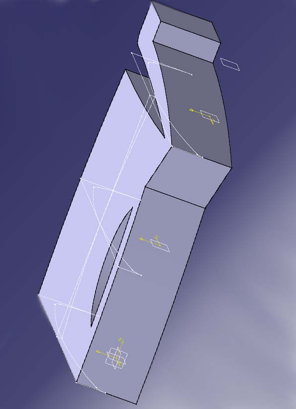

Habe Probleme bei der Loftgestaltung.Ich möchte aus dem zusehenden Körper eine Geometrie mittels Loft zwischen den 3 Profilen erstellen und diesen dann mit einer Bolschen Operation vom Hauptkörper
verschneiden.Anschliessend soll daraus ein Schalenelement erstellt werden.
Folgende Frage:Wie muss ich eine entsprechende Leitkurve  konstruieren.Habe ständig Fehlermeldungen,das ein Referenzelement fehlt
oder Bidirectional Link broken.Muss ich mehrere Begrenzungen+Leitkurve
erstellen?Müssen diese auf Offset-Ebenen skizziert werden?Sobald ich eine Kurve zwischen den Profilen zeichne ist dies ja ein offenes Profil,wenn ich ein geschlossenes Profil verwende(wie im Screenshot sample.2)klappt es dennoch nicht!
Vielen dank,für etwaige Antworten und ein Gruss an alle CAD-Konstrukteure!

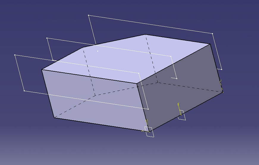

Zum mittleren Schnitt: Berührt der Bogen die obere Linie? Wenn ja, dann sollte das geändert werden.
Zu den Leitkurven: Ich würde das Ganze zunächst ohne Leitkurve versuchen, und nur dann Leitkurven verwenden, wenn das Ergebnis nicht befriedigend ist. Die Leitkurven müssen die Schnittkonturen schneiden und offen sein.

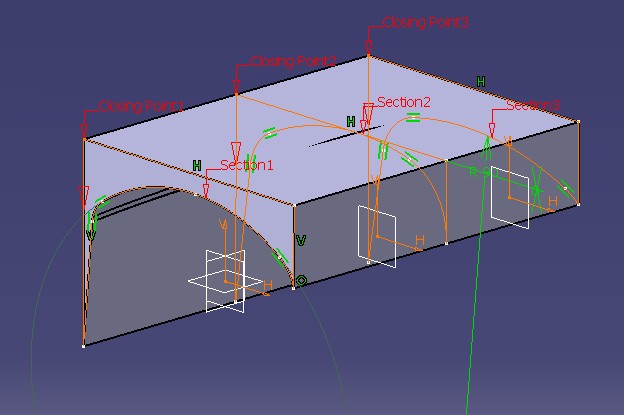

Die H und V richtung im mittleren Schnitt stimmt nicht auch muß die Anzahl der Skizzenelmente gleich sein.

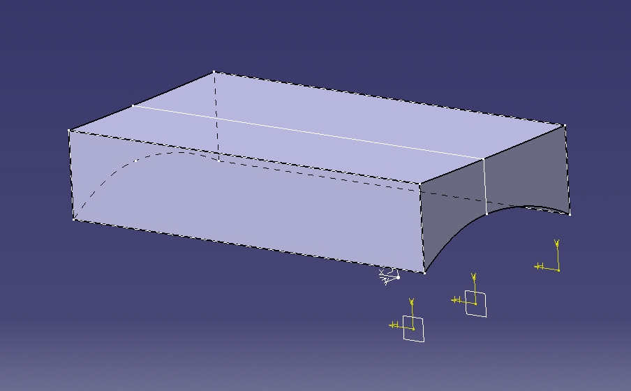

hallo Lutz,
das mit den Skizzenelementen hat keinen Einfluss, ob der Loft läuft oder nicht. wenn du unterschiedliche elementanzahlen hast bekommst du nur mehr flächenpatches.
Hallo Jochen,
das Berühren der Linie mit dem Bogen macht nichts.
das ganze funktioniert ohne Leitkurve. das einzige was hier beachtet werden muss ist, dass unter COUPLING mindestens tangency gesetz wird.
über Leitkurven kannst du den Loft sehr gut steuern. beim Loft ist die Input Geometrie so ziemlich das wichtigste. was auch noch wichtig ist, dass die closing points und die richtungen richtig sitzen.
