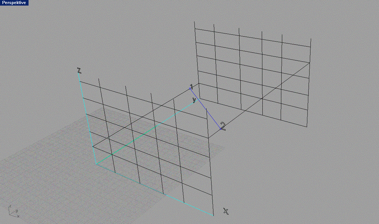

Folgendes in Catia zu realisieren ist mir ein totales Rätsel (einfache Sache kompliziert erklärt)
Wenn ich eine Skizze beispielsweise im Yz-Koordinaten System erstelle, wird sie standartmäßig in der x-Koordinate auf Null gesetzt.
Was aber, wenn ich ein part erstellen möchte, wo eine Linie, im Yz Koordinaten System von, beispielsweise von x=0 - x=10 gehen soll?
In anderen Programmen heißen diese Linien Raumkurven oder Bisplines, ich habe eine Skizze eines anderen Programmes beigefügt. Um zu verdeutlichen was ich meine, vielleicht kann ja jemand helfen, vielen Dank für eure Hilfe

Hallo Josch,
dazu müsstest du dir 3 Punkte erzeugen und durch diese dann deine Skizzierebene. (z.B. anhand deines Bildes Punkt 1 = x 0 y 50 z 10, Punkt 2 = x 50 y 10 z 10 Punkt 3 x 0 y 50 z 100). Dann eine Ebene durch drei Punkte aufspannen, in den Skizzierer wechseln und dort die Linie zeichnen. Funktionen dazu siehe Bild.

...oder den Anfangs- und Endpunkt erzeugen und eine Linie vom Typ Punkt-Punkt durchlegen. Dann ist das aber keine Raumkurve, sondern eine Linie. Splines und Raumkurven gibt's natürlich auch. Wechsel mal in die Workbench Generative Shape Design.
