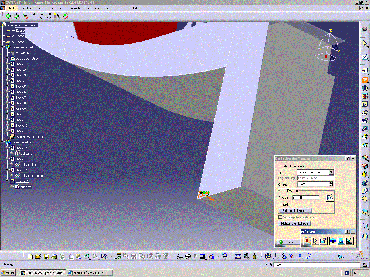

Ich zeichne gerade ein Teil für eine Segelyacht, ich habe für jede Baugruppe eine Skizze erstellt und schöne Teile erzeugt, siehe Bild. Nun möchte ich Ausschnitte, für z.B. Rohre, Schwitzwasser, etc, mit Taschen erstellen, bisher hat das immer geklappt. Ich habe wieder eine Skizze mit den nötigen Ausschnitten erstellt.
Doch Catia meldet nun den Befehl Topologische Operatoren, Neubegrenzung nicht möglich. Oder aber Operation nutzlos.
Bisher habe ich immer eine Skizze erzeugt und als Begrenzung für die Tasche "bis zum nächsten" angegeben. Das hat imemr geklappt. Bis jetzt.
Hat irgendjemand eine Idee??

"bis zum nächsten" funktioniert nur, wenn es auch ein nächstes gibt, d.h., wenn die Skizze auf eine Fläche trifft. Läuft sie ins Leere, dann funktioniert's nicht. Das würde ich als erstes prüfen.

laut dem Bild Du befindest Dich in dem Körper, wo nur Skizzen drin sind. Deshalb Funktioniert es nicht. Mach deine Tasche in dem Körper, wo sich mindestens ein Block befindet.

befindest Du dich im richtigen Körper? Rechte Maustaste auf Körper, in den Du deine Tasche einbringen willst, Objekt in Bearbeitung definieren.

OK dann versuche ich das mal.
Wahrscheinlich muss man es erst mal richtig machen bevor es funktioniert ;-)
