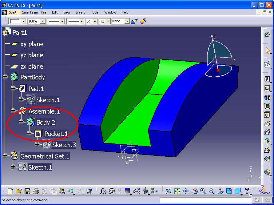

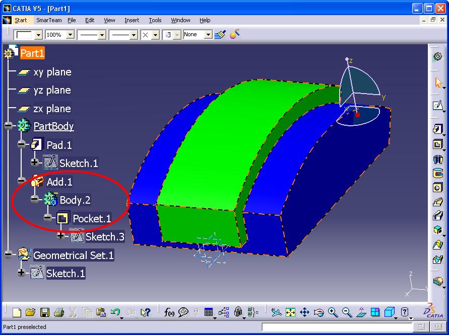

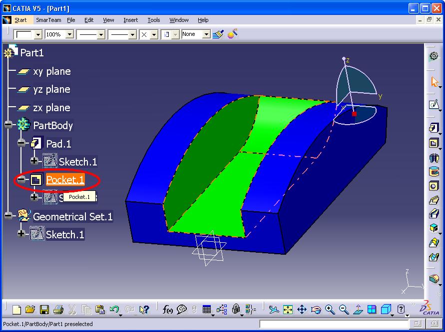

Hallo Picard,
ein Möglichkeit ist folgende:
Die Tasche (Pocket) mit MT3 "insert in New Body" in einen eigenen Körper einfügen.
Die Tasche (besser der neue Körper) ist dann in einer Boolschen Operation Assemble (Zusammenbau) mit dem Hauptkörper verbunden.
Dann diese Assemble (Boolsche Op.) mit MT3 und "Change to Add" in ein Boolsches "Hinzufügen" umandeln.
Und aus der Tasche wird ein Block.
Zur Illustration 3 screenshots.
little tricky, but it works!
ciao
Andi
