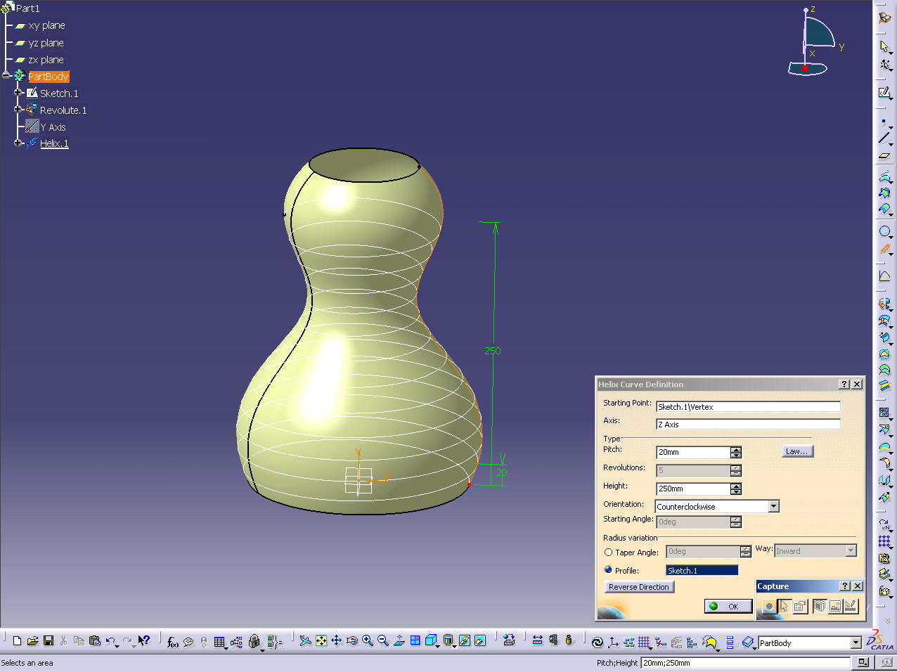

ich habe mal wieder eine Frage. Wie bekomme ich am günstigsten eine Tonnenfeder in Catia v5 hin. wie ich eine zylindrische Feder mit einem gleichbleibenden Durchmesser hinbekomme ist kein Problem. Aber wie funst das mit einer "bauchigen" Feder? Gibt es da einen Trick?
danke für Eure Hilfe

Hallo Joachim,
In Helix ist möglich Profile auswählen.
