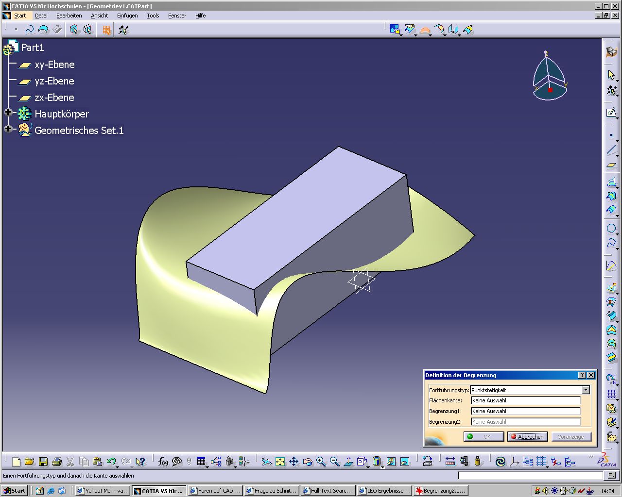

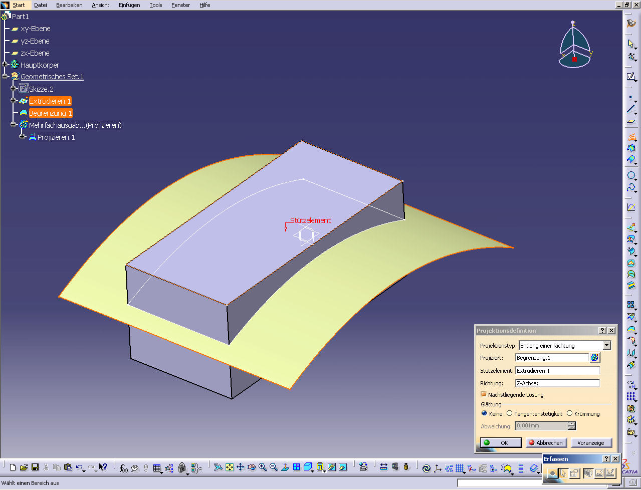

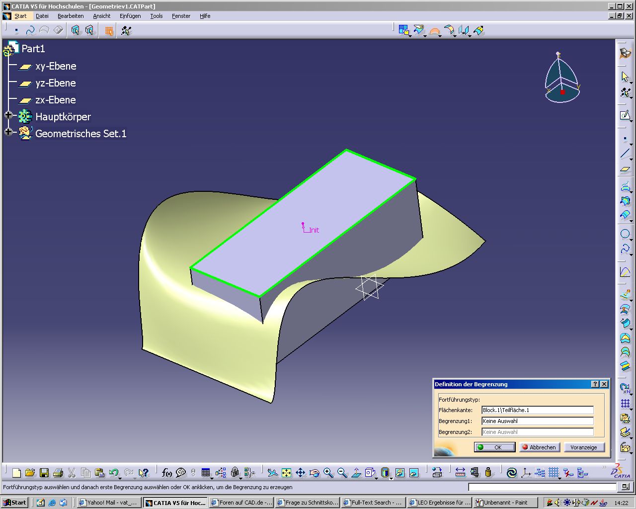

Hallo Leute,
Ich habe einzeln Block und Fläche bezeichnet. Also, mit Block benutze ich Catia Part, und mit Fläche Catia Flächen Free style. Aber ich weiß nicht, wie ich Schnittskontur definieren kann?
Kann jemand mir helfen?
Vielen Dank im Voraus.
Viele grüße,
Anh Tuan Vu

Hallo Anh Tuan Vu,
du kannst in Generative Shape Design Funktion "Boundary" nutzen. In diese Funktion kannst du obere Fläche von deinem Block auswählen und dann kannst du Funktion "Projection" benutzen. In "Projection" Dialog mußt du aber Along a direction auswählen und in Direction "Z"-Achse eingeben.

Hallo Daniel Mourek,
vor allem danke ich dir für deine Antwort. Aber ich habe noch nicht Projection gesehen, wie du gezeigt hast. Ich gebe dir 2 Bilder, die ich schon mal ausprobiert. Kannst du noch mal gucken und mir erklären?
Vielen Dank noch mal.

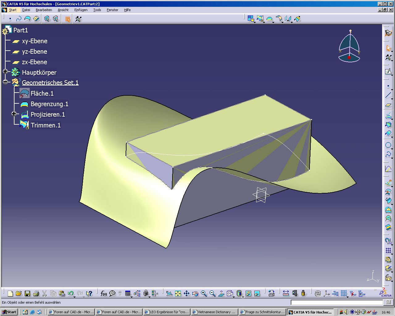

Hallo Anh Tuan Vu,
Deine Begrenzung ist Fehlerfrei. Jetzt mußt du nur "Projektion" nutzen (auf meinem Bild).

willst du nicht die schnittkontur wo sich der solid mit der face verschneidet?
dann brauchst du nur die funktion intersection benutzen!
oder versteh ich deine frage falsch?

Hallo Johannes0_5,
es ist möglich auch intersection nutzen und in diesem Fall ist es auch wahrscheinlich besser. Begrenzung mit Projection ist vorteilhafter nur in spezieller Fällen (komplizierte Kontur, dann Begrenzung spart Klicken und noch muß um Flächen gehen).

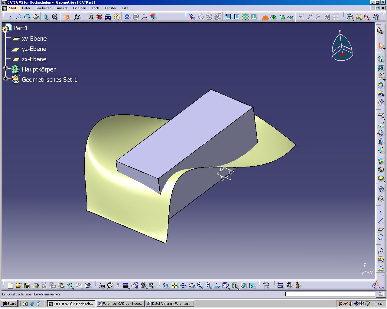

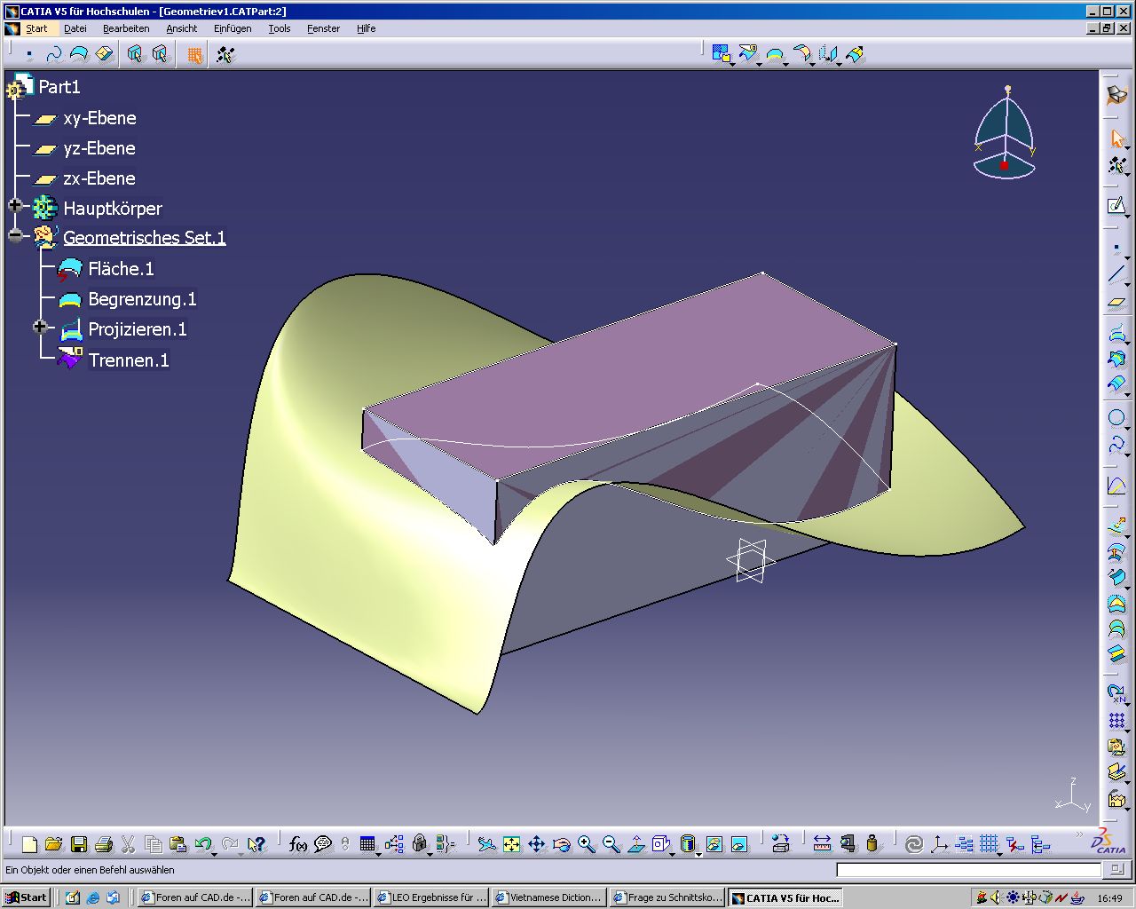

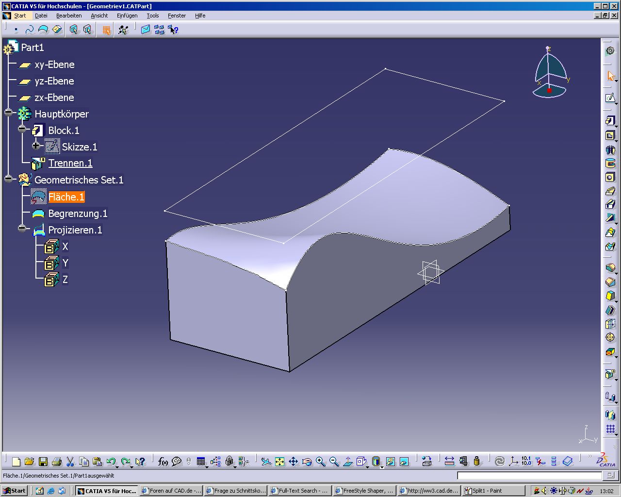

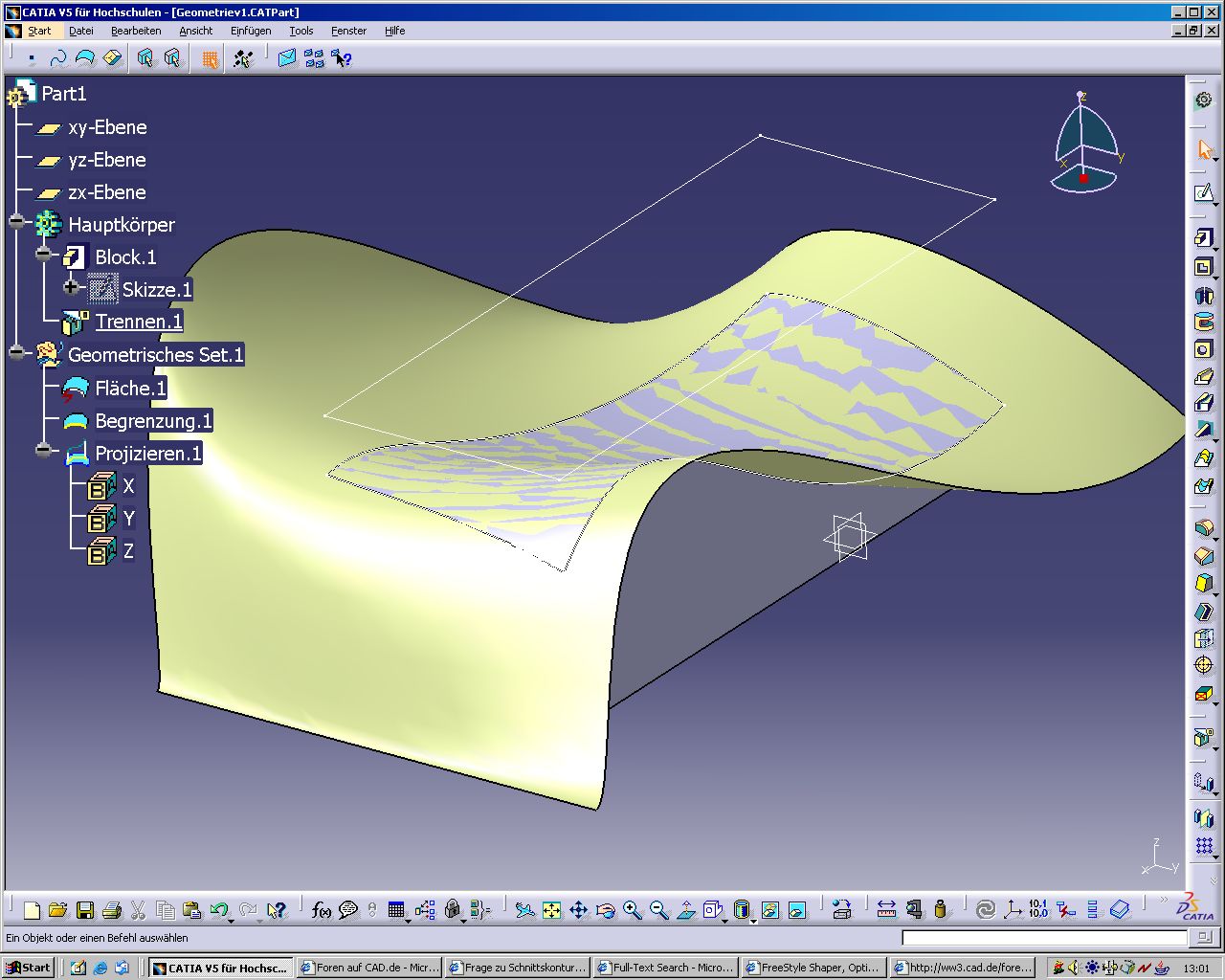

Hallo Daniel Mourek und johannes0_5,
danke euch sehr viel. Schnittskontur habe ich geschaft. Mit dieser Figur würde ich machen: zuerst lasse ich der violete Block weg, dann schnitte ich die Flächen draußen. Zum schluss bekomme ich nur unter teil des Block mit Kurven-oberflächen.
Ich habe schon mit Trimmen und Trennen ausprobiert. Aber es bleit immer noch da. Also wie die Bilder, die ich angehängt habe.
Könnt ihr mir weiter helfen?

Hallo Anh Tuan Vu,
ich hoffe ich habe Dich richtig verstanden, das Du durch die Fläche einen Split/Cut im Body erzeugen willst/möchtest.
Benutze das 1te Icon
-> Pfeilrichtung ist die Seite, die beibehalten werden soll.

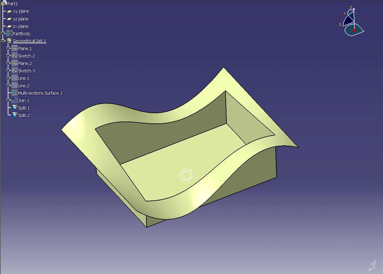

Hallo Anh Tuan Vu,
du möchtest nur Dein Hauptkörper mit gekrümte Fläche schneiden? Oder möchtest du etwas als mein Bild machen?

Hallo Huetti und Daniel Mourek,
ihr beide habt Recht. Zurerst splite ich oberteile und dann kann ich die Flächen entweder verstecken oder löschen. Zumschluss bekomme ich die Figur.(wie die Bilder).

Hallo Anh Tuan Vu,
in diesem Fall kannst du nicht Schnittskontur definieren. Du kannst nur gekrümte Fläche erstellen und dann nur in Part Design Funktion Trennen benutzen - es ist sehr viel einfacher.

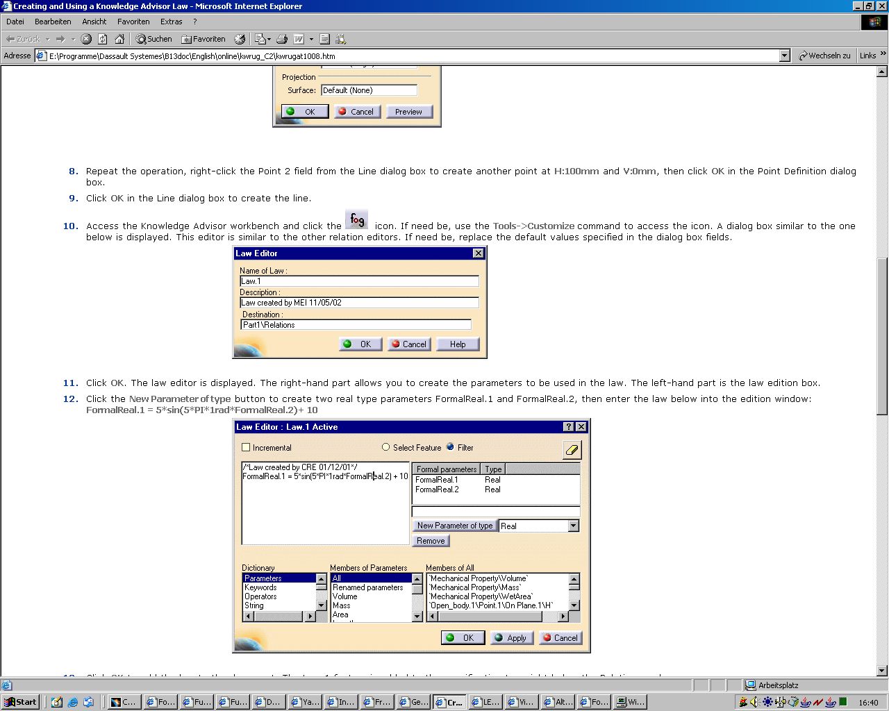

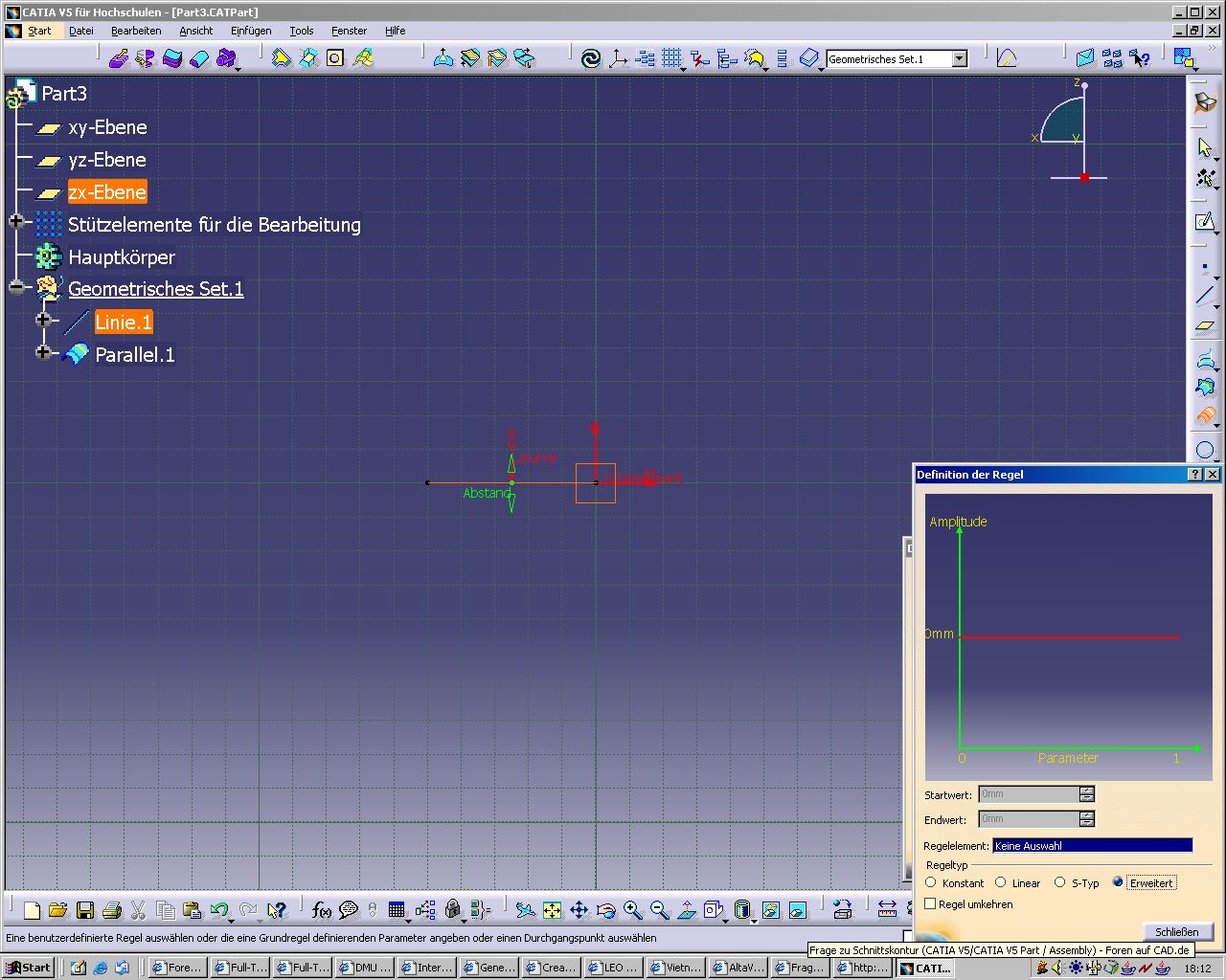

du kannst "Law" erstellen, wo du mußt etwas als Formal.Real2=3*Formal.Real1+25 schreiben. Und dann "Parallel Curve" nutzen.

Hi Daniel,
ich weiss nicht wieso. Also habe ich ausprobiert, dass, ich definiere Law. Aber ich konnte nicht FOG finden (wie im Bild). Ich benutze Catia V5 R13. Es gibt noch diese Figur oder man hat schon verändert? Kannst du kurz schauen?
Danke im voraus,
Anh Tuan Vu

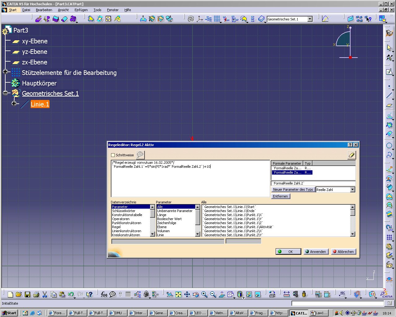

....sorry Daniel.....
Hallo Anh Tuan Vu,
siehe Bild.
Paul

Hi, danke dir Paul.
Ich habe noch bisschen Problem. D.h: ich habe auch eine Funktion erstellt (siehe Bild Funktion). Dann steht diese Funktion in Gruppe alle. Aber, wenn ich mit Parallele Kurve bearbeite (bild Law1), kann ich nicht diese Funktion benutzen, obwohl ich schon 'Erweitert' benutzt habe. Weisst du wieso?
Danke dir im voraus,
Anh Tuan Vu

Hallo Anh Tuan Vu,
du kannst in Tools->Options->Infrastructure->Part Infrastructure gehen. Und dort in Karte "Display"  "Relations" anstreichen. Dann kannst du in Funktion Parallel Curve Law in Tree auswählen.
Mit freundlichen Grüßen
Daniel Mourek
